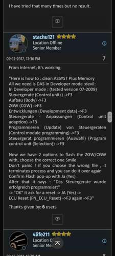

Ich habe es sogar unter SD versucht, aber es wird nicht zurückgesetzt, es wird nur manuell über das Assyst-Menü no Assyst Plus zurückgesetzt, indem die Tage und km seit dem letzten Service eingegeben werden. Ich habe auch diesen Thread aus einem anderen Forum zum Zurücksetzen des Dienstspeichers in SD gefunden
@albi.ad8 schrieb am 16. Januar 2021 um 08:22:14 Uhr:
Und damit machst du ein gesamtes ZGW Platt inkl. Firmware. Wenn du die Flashware nicht hast kannst zum Daimler und dir das neu flashen lassen. Ich hab sie, ich weiß aber auch wie man damit umgeht.
Darum sollte man keinen stupiden Anleitungen aus dem Internet blind folgen wenn man keinen Plan hat was es damit auf sich hat.
