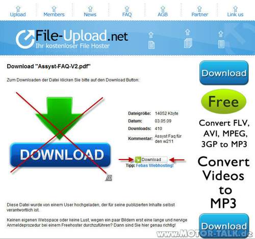

???Spyware??? 😕 Wo soll da bitte Spyware sein? Der Link im anderen Beitrag führt direkt zur Datei, die auf
www.file-upload.net
hochgeladen wurde.
Original geschrieben von termi0815
???Spyware??? 😕 Wo soll da bitte Spyware sein? Der Link im anderen Beitrag führt direkt zur Datei, die auf www.file-upload.net hochgeladen wurde.
Schön, dass es für dich klappt. Ich bekomme grundsätzlich nur die Aufforderung, eine Toolbar zu installieren. Ich bekomme keine PDF zu Gesicht ...
EDIT: man muss wohl nur auf den richtigen (recht kleinen) Downloadbutton klicken ... hab' die datei jetzt jedenfalls 🙂
Gruß, Mike
Wie geil ist das denn! 😁😁😁
Ich habe mal "Adblock Plus" in meinem Firefox deaktiviert, dann bekomme ich auch die Popup-Fenster und die Werbung zu gesicht (siehe Anhang). Ich habe den richtigen Download-Button markiert. 😎
Tja, das ist eben ein kostenfreier Uploaddienst. Aber es gibt ja außer dem Tod nichts umsonst, deshalb finanzieren die sich über Werbung.
Woll, das war's. Man muss halt echt aufpassen, wohin man klickt 🙂
Gruß, Mike

Da gibt es keine Spyware!!! Man muss ebend den richtigen Button drücken um den direkten Download zu starten😉. Nicht den erst besten und größten Button!!!!
Original geschrieben von OH 712
Original geschrieben von macall777
gibt es diese PDF auch ohne vorher die Spyware zu installieren? Wäre toll, wenn es einen Link nur zur PDF gäbe ...
Gruß, Mike
Danke, dass du noch mal wiederholt hast, was ich schon geschrieben habe und was termi0815 ausgeführt und mit Bild erläutert hat, es könnten ja begriffsstutzige hier lesen 😉
