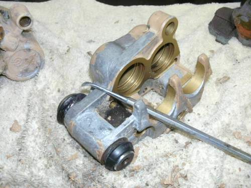

Altes fluid neigt zur Bildung solcher Kristalle. Von außen kann der Sattel noch so toll aussehen, aber innen oft wie in meiner pdf gezeigt. Indem diese Kristalle auch unter den Dichtringen in den Bremszylindern entstehen, wird auch die Bremse schwergängiger und schleift eines Tages.
Da das schleichend geht, merkt derjenige, der das Motorrad täglich fährt , es oft nicht, weil ihm der Vergleich fehlt. Die Bildung solcher Kristalle wie hier am Beispiel der GPZ 900 R gezeigt, kann auch zum Versagen der Bremse führen, buchstäblich zum Infarkt.

Da habe ich auch Bildchen einer GPZ 500S Bremse (vorne) eine Pfuscherwerkstätte hat die Bremsflüssigkeit getauscht aber eben nur oben rein und unten raus, eine Zerlegung brachte interessante Bilder zu Tage.
GreetS Rob

Alter ! :eek::eek::eek:
Tja, so sieht das dann aus. Hier ist der Infarkt programmiert, sowas ist schlicht kriminell.
Möglicherweise sieht es in einer bestimmten Honda-Bremse ähnlich aus :rolleyes:
Da hätte ich als Fahrer schon gerne Gewissheit.
Ich weiß, weshalb ich die Bremsen solch alter Kisten immer zerlege.
Die hier sind von einer 91er Aprilia Tuareg. Habe ich für einen MT - Freund gemacht
Das lohnt sich:
Heute habe ich die Sättel einer 85er GPZ 750 UT instand gesetzt. Lagen total vergammelt im Regel. Sind jetzt wieder wie neu.
