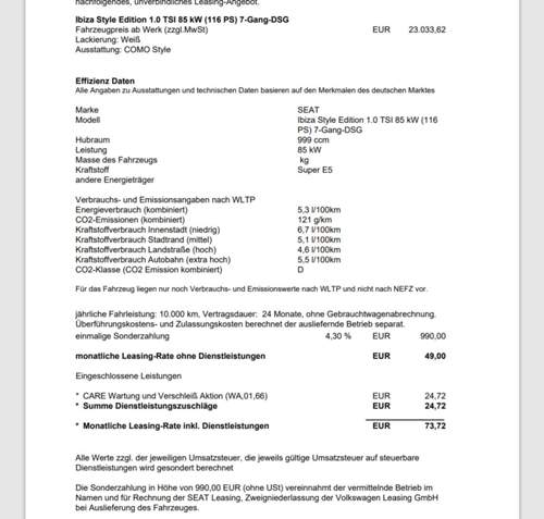

Hallo zusammen, meine Fragestellung ist ähnlich, daher schließe ich mich mal dem Post an:
ich stehe vor einer ähnlichen Entscheidung, ein Leasing-Angebot für einen Ibiza (1.0 TSI 85kW) mit DSG anzunehmen. Das Angebot enthält optional ein Wartungspaket "CARE Wartung und Verschleiß Aktion (WA,01,66)" für ca. 29€ monatlich.
Wäre auch das noch preislich sinnvoll? Es wäre ja mehr als das dreifache von dem Preis den @Mr.-El-Clasico angeboten bekommen hat.
Leasingdauer wären 24 Monate mit 10.000km p.a.
Danke euch schon mal!
Angebot
Das sind in 24 Monaten ja fast 700 EUR. Selbst in dem eher unwahrscheinlichen Fall, dass das Auto in den ersten 20.000 km bereits einen Ölwechsel möchte, würde der keine 300 EUR kosten. Musst mal im Leasingvertrag nachlesen, ob Du verpflichtet bist vor Rückgabe noch die erste Inspektion nach 24 Monaten durchführen zu lassen. Falls nicht, verlierst mit dem Wartungspaket zwischen 400 und 700 EUR, falls doch hast Du mit dem Paket trotzdem fast nichts gespart.
@Stefan0310 schrieb am 16. Juli 2024 um 12:41:43 Uhr:
Das sind in 24 Monaten ja fast 700 EUR. Selbst in dem eher unwahrscheinlichen Fall, dass das Auto in den ersten 20.000 km bereits einen Ölwechsel möchte, würde der keine 300 EUR kosten. Du verlierst mit dem Wartungspaket also zwischen 400 und 700 EUR.
Ok, danke schon mal. Aber ich werde vor Abgabe des Wagens ja um einen "richtigen" Service nicht herumkommen oder? Wo liegt man da denn preislich?
Bei den meisten Verträgen ist es so, dass der Leasingnehmer den Service noch zahlen muss, wenn er zum Ablauf des Leasingvertrages fällig ist. Die Kosten hängen von Deinem Wohnort ab (Großstädte wie Hamburg und München sind besonders teuer). Im Worst Case zahlst Du für einen Ölwechsel nach 12 Monaten 300 EUR und für die Inspektion nach 24 Monaten 450 EUR, dann hättest Du 50 EUR gespart. Falls das Auto nicht nach dem zusätzlichen Ölwechsel verlangt zahlst Du mit dem Paket in jedem Fall drauf.
