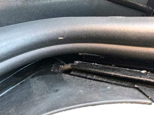

Naja was mir direkt aufgefallen ist,ist der Stöpsel wo das Kabel rein geht viel zu große Einführung hat
Das sogar das Licht durch leuchtet
Ich stell mal paar Fotos rein, wie sieht es bei euch aus ?
Die Freundlichen haben gesagt da waren wir gar nicht dran, naja wie immer
Mein Gedanke ist mit einen speziellen dichtunngsmasse zu machen
Das ist nur auf einer Seite die andere Seite sieht super aus
Gut es ist im inneren Bereich kann eigentlich nur was passieren wenn mein Panorama Dach auf ist
Würde mich einfach nur interessieren wie es bei euch aus sieht

Wo ist die Stelle genau?
@-Inspektor- schrieb am 22. Februar 2019 um 14:27:35 Uhr:
Sieht nach vorn am Windschott aus

Ganz vorne rechts in der Ecke da wo der schrumpfschlauch bzw. Kabel in die Verkleidung rein geht

Alles gut, bei mir sieht es original, Aktion steht noch aus, so aus: siehe Foto.

Ok, bei dir sieht man das die Dichtung alles abdichtet bzw. Man sieht keine Luft dazwischen, wenn es draußen dunkel ist kommt bei mir sogar das Licht durch,
Naja habe das man bei Vw angesprochen, er sagt einfach ganz fein mit Silikon oder änliches abdichten
Das mit der Gießkanne will ich auch demnächst noch aus probieren ob mein Panorama Dach dicht ist solange ich noch Garantie habe.
