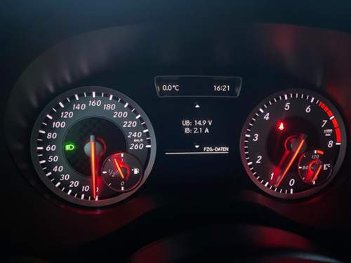

Hab zur Zeit Probleme mit der Batterie.
Kann mir jemand sagen woran ich erkenne wie geladen die Batterie ist?

@DH90 schrieb am 14. Nov. 2020 um 15:14:08 Uhr:
Das kannst Du anhand des Bildes bzw. in diesem Menü nicht erkennen!
In dem Menü siehst Du nur mit Wieviel Volt und Ampere (Google mal nach "Mercedes UB und IB"😉 die Batterie geladen wird, dies sollte während der Fahrt zwischen 14.7 und 15 Volt sein und wird vom Batterie Management System Automatischgeregelt!
Verbaut ist im W176 Mopf eine AGM Batterie deshalb die hohe Ladespannung! Der Vormopf hat noch eine kleinere Backup Batterie unter dem Handschuhfach verbaut.
Dafür haben die meisten guten Werkstätten Geräte die die Batterie auf Herz und Nieren Prüfen können!

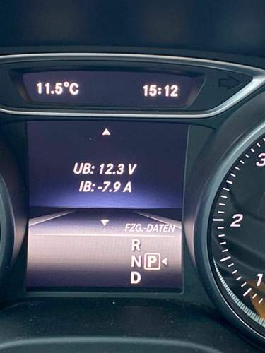

Hallo zusammen , kann mir jmd sagen ob man am w176 nachschauen kann ob die Batterie noch fit ist ? Habe nur das Bild hier in den Fahrzeugdaten gefunden .
Lg MB
Und so sieht es aus wenn der Motor an ist .
Solange Start / Stopp noch geht, ist die Batterie noch ok

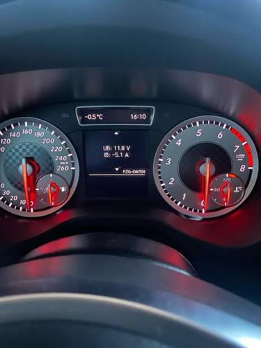

Hallo meine start stop Funktion geht nicht mehr , kann jemand an diesem Bild etwas erkennen ? Vielen Dank im Voraus
meine hat nach 7 Jahren den Geist aufgegeben und da war es die Leuchte mit diesem kleinen Generator, der das signalisiert hat. zumindestens war diese Warnleuchte wieder aus, nachdem die Batterie getauscht wurde.

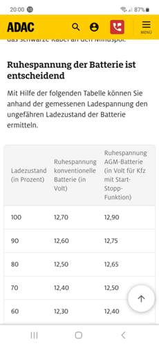

@MB214
- Welches Baujahr hat Fahrzeug
- Wurde schon mal die Haupt-/Starterbatterie erneuert?
Nein, alles o. k.
Ich würde mal die s. g. Ruhespannung (Siehe Bild) der Haupt-/Starterbatterie prüfen lassen.
Wenn diese zu gering ist, werden durch das Kfz-Spannungsmanagement, s. g. sekundäre Komfortverbraucher (Z. B. HOLD, ECO S/S, Heckscheibenheizung) deaktiviert, um so lange wie möglich, das Starten des Motors bei schwächelnder Batterie zu ermöglichen.
https://www.adac.de/.../?...

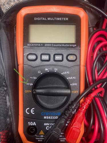

wer_pa

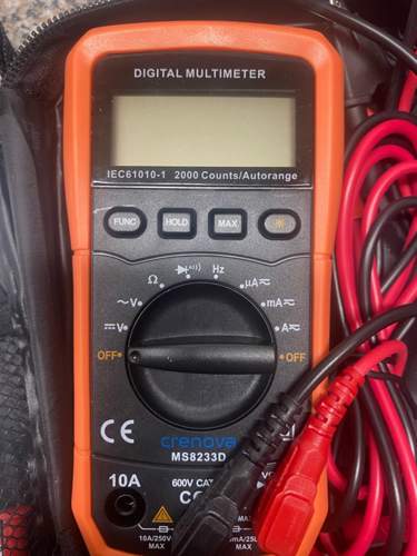

Von links ausgesehen auf welche Stellung muss ich es stellen um die Batterie prüfen zu können ??
Stelle 1 um die Spannung zu prüfen.
Auf diese Stellung , erste von links ? Dann dank dir
Korrekt.
