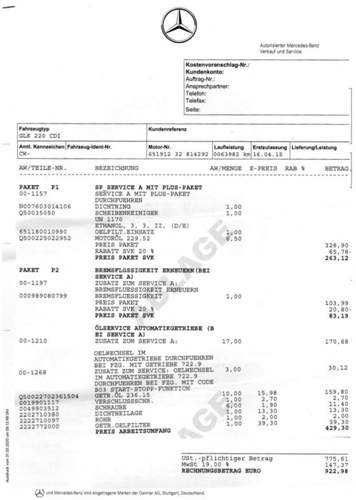

Angezeigt war Service 9A. Durch die vielen Pakete in dem Kostenvoranschlag schaue ich nur mit
Schwierigkeiten durch. Paket 1, da habe ich heute z.B. um genauere Aufschlüsselung gebeten. Öl bringe ich schon seit Jahren immer selbst mit.
Zu den jeweiligen 20% erhielt ich übrigens vorab die Auskunft, dass man damit bei älteren Fahrzeugen die Kunden "binden" möchte.
Ich bitte den einen oder anderen hier, sich mal den Kostenvoranschlag anzuschauen und mir Bescheid zu geben.

@Tinker123 schrieb am 1. April 2020 um 17:27:07 Uhr:
Sorry, liebe Kollegen!
Hier mein Nachtrag zum meinem Thema selbst. Ist das richtig mit dem Öl:
1x 6,5 Liter Motoröl 229.52
1x 17 LIter Automatik-Getriebe-Öl ? Oder ist die 17 nur ein Zeit-Hinweis?
1x 10 Liter Getriebe-Öl 236.15
Hier bringe ich offenbar beim Automatik-Getriebe-Öl etwas durcheinander, oder?
Ggf. muss ich noch bei Daimler selbst nachfragen. Ist ja schließlich kein kleiner Batzen Geld.
Gruss von
Tinker
Hallo Tinker123,
ich verstehe das was nicht: In Deinem Voranschlag steht doch, dass Dein Dicker Baujahr 2015 und erst 63 Tkm gelaufen ist. Wieso dann das Getriebeöl wechseln? Das war doch nur beim VorMopf so, dass es bei 50 Tkm gewechselt werden musste. Beim Mopf ist es nur bei 125000 km einmalig vorgesehen und dann bleibt es lebenslang. Auch die Sorte ist dabei wichtig: es muss das blaue Getriebeöl sein. Wenn man das vom VorMopf einfüllt, kriegt das Getriebe das große Ruckeln. Vielleicht hat Dein 🙂 das was verwechselt? Ansonsten ist der Große Service inkl. Getriebeöl für MB nicht überteuert.
Gruß Martin

Danke für den Hinweis zum Automatikgetriebe-Öl. Nach telefonischer Nachfrage erhielt ich eben die Auskunft, dass man da die 20% wohl vergessen hatte.
Ich komme da übrigens etwas durcheinander mit dem ganzen Öl und liste das nochmals als
Zusatzfrage auf.
Gruss Tinker
Ggf. muss ich noch bei Daimler selbst nachfragen. Ist ja schliesslich kein kleiner Batzen Geld.
Gruss von
Tinker

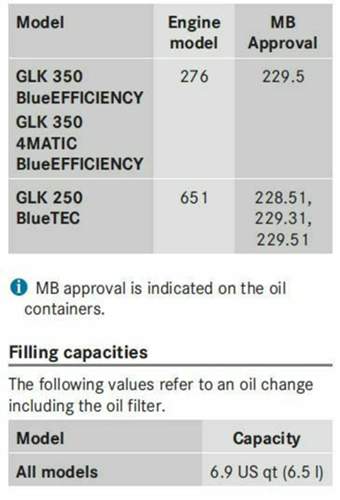

Bringe das Ök selber mit. Dafür nimmt MB 25€ für die Altölentsorgung und der 5 L Kanister kostet mich 33€. Das Pluspaket kann man doch selber erledigen. Und 10-20% Rabatt sind auch drin.

Getriebeölwechsel Automatik 5 Jahre oder 125oookm nachdem was zuerst eintritt. Ein Schelm wer böser dabei denkt.Dieye Auflistung in Pakete sind sehr undurchsichtig.
Das gleiche muss unser GLK auch im Juni haben.
1x 6,5 Liter Motoröl MB229.52 = richtig
1x 9,5 Liter Automatikgetriebeöl MB236.15 = die richtige menge
Die 17 sind Arbeitseinheiten, damit wird den Preis berechnet.
