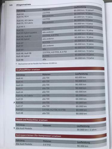

Ich konnte in diesem bescheidenen Serviceheftchen keine Wechselintervalle für die Filter finden, auch sonst steht da kaum was Verwertbares drin. Das ist wohl alles kundenunfreundlich bei Audi hinterlegt 🙁
Das Problem ist, daß der Service elektronisch erfaßt wird und es keinen Serviceplan gibt. Du kannst dir aber jederzeit einen vom VFL besorgen, parallel führen und die Intervalle daraus entnehmen. Es hat sich diesbezüglich zum 4F auch nichts geändert. Wie gesagt, Pollenfilter 2 Jahre/60.000km. Ich schau mal, ob ich dir das irgendwie zukommen lassen kann.

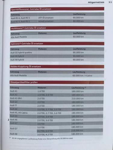

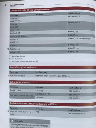

Moin,
schick mir doch mal per PN deinen email-account, dann kann ich dir vorab die entsprechenden Seiten zukommen lassen.
Inspektion noch nachgereicht.
Zusatzarbeiten
Zusatzarbeiten
Zusatzarbeiten

Erledigt!😛 Beim Pollenfilter hatte ich mich vertan, alle 2 Jahre/30.000km ist der Wechselintervall.
