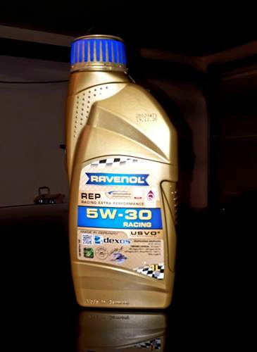

Im April wird mein 440 i 2 Jahre alt und der erste Service steht an. Nun habe ich mir überlegt, das Service Inklusive Paket 5 Jahre 60.000 km für 880 Euro zu erwerben. Diesbezüglich war ich heute auch beim Händler und habe mich mit dem Service Berater " meines Vertrauens " darüber unterhalten. Die Preisersparnis macht doch sage und schreibe 502,94 Euro aus gegenüber den normalen , einzelnen Servicepreisen. Nun habe ich mir im Vorfeld ( Black Friday ) das Ravenol Rep 5 w 30 gekauft, welches mir hier von mehreren Usern empfohlen wurde. Als ich den Serviceberater darauf ansprach, meinte er, daß er dieses erst mit BMW abklären muß, falls doch irgendwann mal ein Garantiefall auftreten würde , der u. U. auf das " Öl " zurückzuführen wäre.
Im Prinzip " schenke " ich BMW den Pries für das ÖL, welches ja bei den 880 Euro 2 x mit dabei ist.
Hat jemand von Euch dieses Paket UND hat das eigene Öl mitgebracht ???????
Gruß Uwe
Zur Garantie ist doch Folgendes zu sagen:
Ravenol REP verfügt über eine offizielle LL-04-Freigabe von BMW. Eine aktuelle Liste der von BMW freigegebenen Öle kann jeder Serviceberater an seinem PC einsehen. „Freigabe“ bedeutet eben genau das – Freigabe. Damit sind Garantieprobleme vollständig ausgeschlossen.

Ravenol REP Racing Extra Performance
