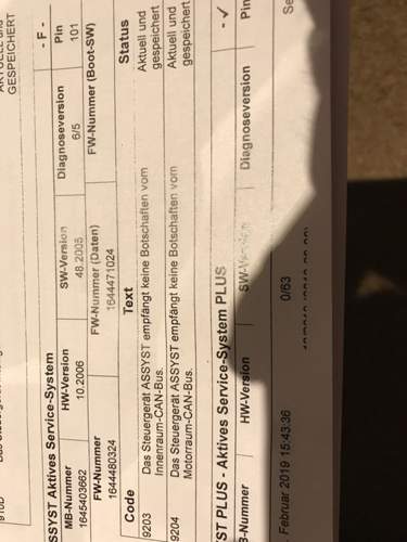

Das haben die wohl festgestellt
@Sawutscho schrieb am 6. Februar 2019 um 19:29:58 Uhr:
Nö. Das haben die Dir auf die Nase gebunden. Ich würde einen freundlichen Brief an den Mercedes-Service schreiben und sie um "außergerichtliche" Stellungnahme bitten.
Und überlege doch einmal: Selbst wenn das richtig wäre, wozu wurde dann das halbe Fahrzeug zerlegt. Das Füttern dieser ganzen Steuergeräte dauert je Steuergerät ca. 2 Minuten. Das ist Mumpitz!
Und es gibt noch 5-6 weitere Seiten..so ähnlich wie die die ich geschickt habe

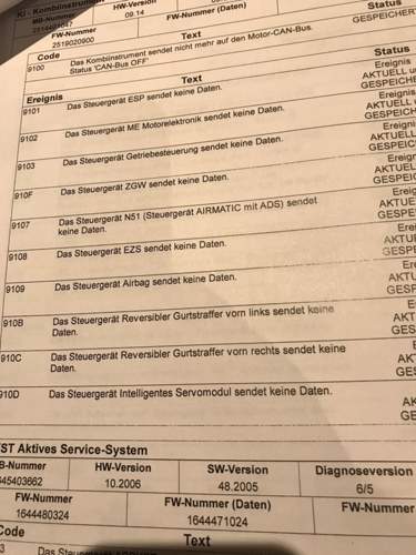

+2

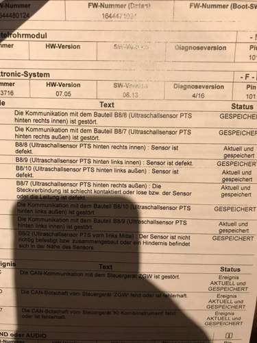

Prokoll der Diagnose ..es gibt noch weitere Seiten..
+2
Ganz genau.
Alleine die Aussage: Mit sofortigen Tausch der Batterie wäre der Fehler auch aufgetreten ist verarsche.
Wenn die Batterie getauscht wird und beide Batterien abgeklemmt sind und deren Mercedes Ladegerät vom Wagen genommen wird ist der Wagen ca 20 min Stromlos.
Neue Batterie rein - die zweite bei Gelegenheit auch tauschen - anklemmen und die SAM starten neu - Kalibrieren und gut
Das wäre Top-Service gewesen
Versuche das Protokoll zu schicken...geht aber irgendwie leider nicht
Ist doch klar das so viele Fehler da sind - Nur der "Beweis" das sie was getan haben

Also was meint ihr ?
Was soll ich am besten machen??
Was @Ha-Pe-85570 geschrieben hat: Eine Stellungnahme vom Service
Laut Protokoll sind alle Steuergeräte ausgefallen ..keine Rückmeldung von fast keinem Steuergerät
