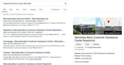

Hallo du kannst auch in Maastricht anrufen die machen ganz schön Dampf wenn man eine Beschwerde einreicht hat bei mir schon mehrmals funktioniert.ich wünsche viel Erfolg.
Hallo ..wo soll das sein ?
Also wo muss ich mich melden ?
Das würde ich meinen:
Maastrich
A verstehe..soll ich mich telefonisch oder schriftlich melden ?
