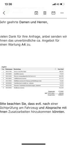

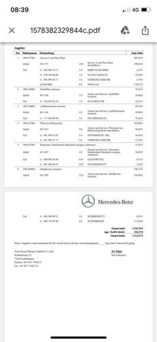

Bei mir steht in ca 27 Tagen der große Service A4 (Werkstatt Code T5001) an. Er ist jetzt 47.700km gefahren. Habe jetzt 2 komplett unterschiedliche KVAs vorliegen (einmal mit und einmal ohne Getriebeöl Bzw Diff. Öl) und weiß net so recht was ich davon halten soll.
Die Frankfurter Niederlassung will ca. 2.100€ haben und ein Vertragspartner im Süden lediglich 1.200€. Habe die zwei KVAs angehängt. Was mich stutzig macht ist, dass zb der Vertragspartner nur das ARAL 5W40 einfüllt und das Getriebeöl net wechselt. Er muss doch normalerweise das AMG 0W40 Öl bekommen oder ?

Differential Öl muss bei diesem Service definitiv gewechselt werden, sieht der Mitarbeiter aber nur wenn er den Wartungsplan öffnet, deswegen ist es im KVA manchmal nicht aufgeführt.
Der Preis in Sindelfingen für den Service ist top, ist halt ein Vertragspartner und keine Niederlassung. Die Niederlassungen sind alle überteuert.

Also kurzes Update:
-Die Niederlassung wo die Garantie/Gewährleistungsarbeiten und der eigentliche Fahrzeugkauf stattgefunden hat will genau 1.924€ haben
- Deren Zweigstelle will genau 1.824€ haben oder 1.550€ mit eigenem Öl
- Ein kleiner Vertragspartner will 1.750€ haben
- 2 andere Niederlassungen jeweils 1.911€ und 2.300€
Sind jeweils Preise ohne Plus Paket und mit dem „Golden Oil“ 😁
