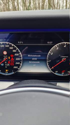

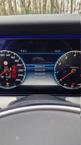

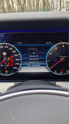

Hallo zusammen, bei meinem S213 von Bj.17 (73000km) steht demnächst der Service A5 an. Werkstattcode laut Anzeige 3D0G. Im Gesamtservice Menü wird mir Service 01; 03; 04; 08; und 12 angezeigt.
Kann ich daraus erkennen, welche Arbeiten gemacht werden müssen?

Hallo ins Forum,
auch wenn's schon eine Weile her ist, steht alles hier im Thema (siehe hier).
In Deinem Fall also kleiner Grundumfang, Motoröl-/-filterwechsel, Wechsel Bremsflüssigkeit, Tausch Luftfiltereinsatz und Wechsel Zündkerzen.
