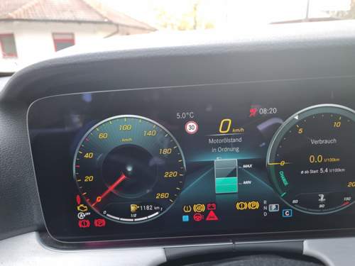

2.) Seit dem Service bin ich gut 600km gefahren. Gestern schaue ich spaßeshalber mal nach dem Ölstand und stelle erschrocken fest, dass dieser kurz vor Minimum steht. Kann das normal sein, nachdem der Servicebericht ja einen Ölwechsel ausweist?
Hatte ich beim ersten Service beim 213er nicht, die Anzeige stand da auf Max (wo auch sonst, da beim Wechsel die richtige Menge reinkommen sollte). Auch beim 212er war der Peilstab (der hatte noch einen) auch immer bei Max. Wie viel Öl wurde denn nach Rechnung abgerechnet? Passt dies zur Wechselmenge?

Die Anzeige steht bei mir fast immer beim ersten Strich von oben (also nicht "randvoll"). So war es bei der Auslieferung und nach jedem Service bisher. Lediglich vor dem letzten Service war die Anzeige beim Strich in der Mitte.
Gruß, GoethePuschkin
