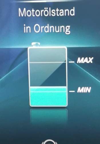

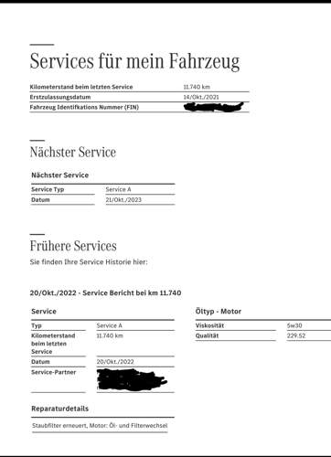

vor gut 2 Wochen hat mein S213 zum 1. Geburtstag seinen Service A erhalten bei einem sehr großen "Nur das Beste" - Partner in Bonn. Mal abgesehen von einigen der leider gewohnten Unzulänglichkeiten am Tag des Service fiel mir in den letzten 2 Wochen dann folgendes auf:
1.) 3 Tage nach dem Termin wurde das Wischwasser als leer angezeigt (wurde seit dem Service kein Mal von mir benutzt). Gehört das Auffüllen nicht eigentlich zu einem guten Service?
2.) Seit dem Service bin ich gut 600km gefahren. Gestern schaue ich spaßeshalber mal nach dem Ölstand und stelle erschrocken fest, dass dieser kurz vor Minimum steht. Kann das normal sein, nachdem der Servicebericht ja einen Ölwechsel ausweist?
3.) Der Servicebericht erscheint mir inhaltlich doch recht dünn (ist der erste digitale den ich sehe). Früher waren in einem Servicebericht alle Arbeiten detailliert angegeben und "abgehakt" incl. Abgabe ob "OK" oder nicht. Ist dieser neue Minimalismus normal oder fehlt meinem Bericht etwas?
Danke für Eure Einschätzungen..
Img-20221102-162151
Screenshot-20221103
Bei mir wurde auch nur bis halb aufgefüllt, vielleicht wegen der Meldung Ölstand reduzieren wenn ganz aufgefüllt wird und der Motor warm ist. Es wurde aber auch nur das berechnet was eingefüllt wurde.
Dieser Zettel wurde doch immer als OK abgehakt, ob gemacht oder nicht.
Wischwasser ist glaube ich ein Pluspaket würde extra kosten, sollte aber bei der Annahme abgefragt werden.
@TheOnlyBrad, Wischwasser wird beim Service Plus Paket immer aufgefüllt. Du müsstest dann dazu einen Nachweis haben. Der Öl Stand ist okay, man hat sich an dass gehalten, du kannst ja mal bei deiner Werkstatt fragen warum man nicht bis zur Hälfte gefüllt hat, aber ich sehe kaum Chancen für eine kulante Lösung. Hast du das Öl selbst angeliefert?
