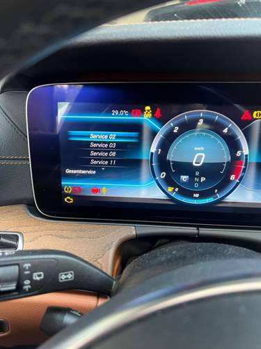

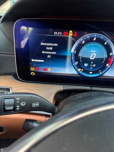

Hallo zusammen, kann mir jemand verraten was Servicecode B3 und Werkstattcode 560B mit folgendem Gesamtservice:
Service 02
Service 03
Service 08
Service 11
beinhaltet?
Hallo ins Forum,
@Mete88 schrieb am 5. August 2022 um 21:46:10 Uhr:
Service 02
Service 03
Service 08
Service 11
beinhaltet?
schau' mal hier, da habe ich die einzelnen möglichen Servicenummern aufgelistet, die dann im Werkstattcode codiert sind (ist nur 2 Seiten zurück 😉).
Damit also großer Grundumfang, Motoröl-/Filterwechsel, Luftfiltertausch und Wechsel Kraftstofffilter.
Viele Grüße
Peter

Hallo Peter, kannst du mich bitte aufklären. Aus der Auflistung habe ich eine Sache nicht ganz verstanden.
Service 02: großer Grundumfan -> welche Arbeiten umfasst das hier?
Service 03: Motoröl und Motorfilter
Service 08: Luftfiltereinsatz
Service 11: Kraftstofffilter
S01 kleiner Umfang > A
S02 großer Umfang > B-Service
