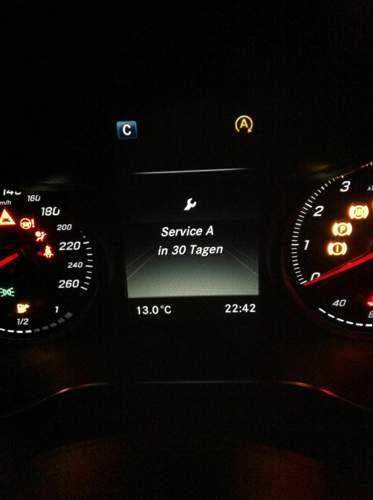

Mal eine Frage, ist es wirklich möglich und nötig, das meine C Klasse mich schon zum Ölwechsel ruft ?

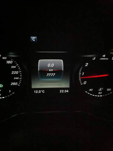

Vorgestern erst die 7777KM hinter mir und Gestern beim Starten erscheint die Anzeige Service A in 30 Tagen. Der Wagen ist 11 Monate alt und Stand von November bis März in der Garage.
Beim Golf musste ich erst nach 2 Jahren und etwa 20.000 Km zur ersten Inspektion, was ich für realistisch halte. Aber 7800km ? Abzocke oder echt nötig ?
Was sagt ihr ?

Das ist normal. Jahresinspektion steht halt einmal im Jahr an..., egal wieviel Km man gefahren ist.
Morgen,
Danke für die Antwort. Einmal im Jahr oder 25.000KM ? Na prima... Dann nehme ich doch das zweite 😉😁
Spaß. Verstehe jetzt zwar denn Sinn nicht, aber wenn das so ist, muss ich wohl ein Termin machen. Finde es zwar unnötig und etwas anzocke ( das Öl hat ja nach ein Jahr und 7000 KM keine schlechteren Eigenschaften als ein Öl nach ein Jahr und 25.000km !) aber da noch Garantie, muss ich wohl hin gehen. Auch weil ich in den 11 Monaten schon drei mal wegen der Motorkontrollampe in der Werkstatt war....

Also beim W/S205 gilt die Regel nach 12 Monaten oder 25.000 KM. Die Service Intevallanzeige kennt nur diese Kriterien. Hintergrund: Sämtliche Verschleißteile sind so ausgelegt, dass Sie 12 Monate bzw. 25TKM Fahrleistung halten sollen. Es gibt in dieser Baureihe kein Rechenprogramm, dass die Beanspruchung von ÖL etc berechnet und daraus den nächsen Servicetermin ermittelt. Früher gab es das in der C-Klasse (W203). Da ist der Serviceabstand ein Zeitfaktor oder 15TKM +- Kilometer je nach Beanspruchung.

Bei der geringen KM-Leistung ist das gefühlt sehr früh, aber ist nun mal bei diesem Auto so.
Und Abzocke ist das auch nicht.
Du kannst den Service aber locker in 2 Monaten machen. Ich empfehle bei Privatpersonen immer mind. 60 Tage zu überziehen. Das stört nicht bei Garantie und auch nicht bei Mobilo-Life. Dort sind 90 Tage gestattet.
