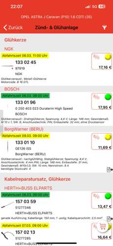

https://www.daparto.de/.../ge126?modelId=c7c5d9c6
Achja, das Herstellerintervall beim Motoröl würde ich nicht ausreizen. Würde bei max. 15.000km und min. 1x jährlich wechseln. Die Steuerkette dankt auch.
@EnnisLedger schrieb am 5. März 2023 um 21:30:15 Uhr:
Danke, keine Ahnung was ich eingegeben habe 🙂

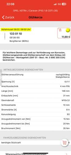

Hat beru gegenüber Bosch starke Vorteile?

Habe mit Bosch-Kerzen keine Erfahrung aber mit Beru nur gute.
Dann werde ich wohl auch beru kaufen. Mal schauen welche verbaut sind.

Hab gerade mal bei matthies geguckt, dort ist die selbe beru Glühkerze nochmal bisschen günstiger. (Sieht Screenshot)

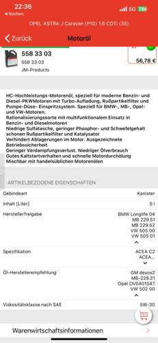

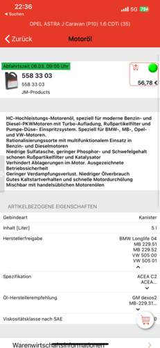

Ich hab mal bei matthies geguckt und die schlagen folgendes Öl vor(siehe Screenshot) passt das?
Keine Ahnung, was das für ein Hersteller ist. Für 20€ weniger würde ich aber das Addinol oder Meguin kaufen. 😉
Du kannst die Geschwindigkeit der Trips benutzen. Zur Not nimmst du eben den Mittelwert. Hauptsache du lässt das Öl nicht 30.000km drin.
