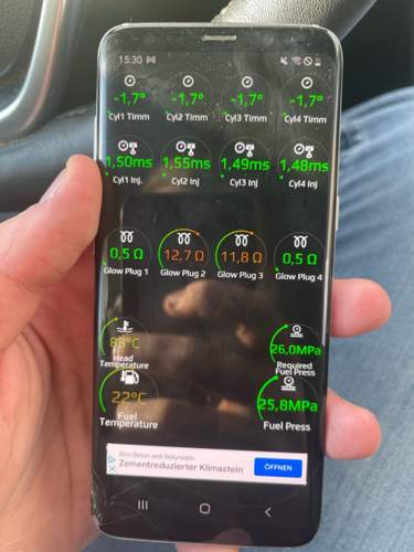

Ich hatte vorhin mit einer App mal alles ausgelesen. Im Fehlerspeicher selbst steht auch nichts, aber in der App wurden alle Glühkerzen und Widerstände angezeigt. Laut der App haben zwei Glühkerzen zu hohe Widerstände und sind kaputt.
(Screenshot angehängt)
Kann man der App glauben? Und ist sowas überhaupt möglich auszulesen?

Vielleicht solltest du deinen Mechaniker zuerst fragen, ob er überhaupt Lust hat auf das Thema Glühkerzen. 😁 Ist ein sensibles Gebiet. Die Teile reißen leicht ab und dann ist der Verdruss groß.
Da ich nicht weiß, wie das beim 1.6er ist, prüfe auch mal, ob du normale Kerzen oder welche mit Drucksensor verbaut hast. Letztere kosten ca. 100€/Stück. Da wäre es bei mir gleich vorbei mit vorsorglich tauschen.

Mein Mechaniker ist da schmerzfrei 😉
Ich glaube es sind welche ohne drucksensor und bei einem Großhändler bekomme ich eine für 20 Euro von Bosch.
Kann man denn der App Diagnose trauen und sollte man sie machen?

Mit den Apps habe ich keine Erfahrung.
Aber wenn du nicht ruhig schlafen kannst deswegen, soll sich dein Mechaniker die Dinger mal ansehen und probieren ob sie sich überhaupt bewegen. Wenn ja, kann er sie ja auch kurzerhand tauschen.
