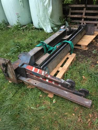

Guten Abend in die Runde, ich habe eine Zippo Typ 1111 soweit ich das jetzt endlich ohne Typenschild identifizieren konnte.( Zwei Säulen, ein Motor, Synchronisation über Kette im Grundrahmen) :-D
Da ich jetzt die Bühne einmal komplett gereinigt habe und alle Teile geprüft habe, bräuchte ich einmal den Aufbauplan und einen Schaltplan wenn das möglich wäre.
Bild ist einmal im Anhang dabei.
Email wäre: Robin_fischer@outlook.com
Danke schon einmal im Voraus und ein frohes neues Jahr!

Hallo Robin,
dir auch ein gutes neues Jahr. Gerne übersende ich dir die gewünschten Unterlagen. Stromplan ist aber auch hier im Forum zu finden. Leider herscht dort ein ziemlich wüstes durcheinander.
Deine Zippo ist ziemlich sicher keine 1111, allenfalls eine 1211.
Hier noch ein Tipp, den du dir unbedingt beherzigen solltest:
Wenn du die Bühne, bei dir das erste mal unter Strom betreiben möchtest, bringe die Hubstühle unbedingt aus deren Endlage, egal ob oben o. unten. Ideal halt in der Mitte, 50 cm reichen aber auch. Denn wenn du das falsche Drehfeld erwischst, sind die Schutzmechanissmen für die eingeschlagene Fahrtrichtung außer Funktion. Da kann man sich den Hubstuhl festfahren o. gar die Hubmutter zerstören.

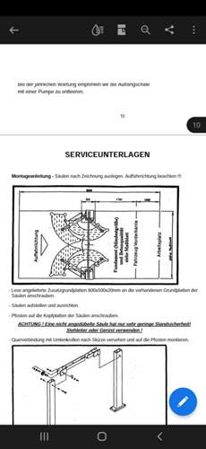

Beim Aufstellen meiner 1211 ist bei mir eine Frage aufgekommen. Nämlich das laut Anleitung die langen Bühnenarme und die langen Ausleger für die Aufnahme des Vorderwagen dienen sollen. Aber macht das da überhaupt Sinn, weil sich der ganze Schwerpunkt ja nach vorne weg von den Säulen verlagert?!?
Kenne das nur von anderen Hebebühnen mit denen ich gearbeitet habe, das diese den kurzen Arm für vorne hatte und die langen Arme für den Hinterwagen waren.
Evtl kann mich ja einer bei diesem Hebebühnenaufbau aufklären
ich kenne jetzt so richtig nur die Zippo 1111. Wenn ich mir aber um den Aufbau der Zippo 1211 Gedanken mache, sehe andersrum, also kurze Arme für den Vorderwagen auch keinen richtigen Sinn. Ich sehe den Sinn der längeren Arme darin, dass man noch die Türen geöffnet bekommt. Wenn nun die kurzen Arme am Vorderwagen anliegen, lässt sich die Tür zwar sicher weiter öffnen, als bei meiner Bühne (Zippo 1111) mit 4 gleich langen Armen. Bequemes Einsteigen sieht aber sicher anders aus.
Nach der Anleitung meiner 1226.1 ist der lange Hebearm für das Heck. Es gibt eine Angabe zur max. Verteilung der Masse. Meine hat z.B. max. 2/3 hinten 1/3 vorne. Hol dir lieber professionelle Hilfe wenn etwas unklar ist.
