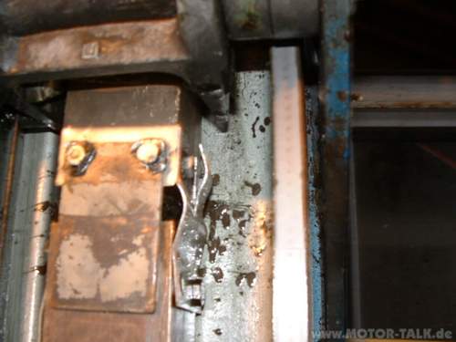

ich hol das nochmal hoch.hab auch ein problem mit meiner bühne.das typenschild kann man auch nicht mehr lesen.sieht aber auch aus wie die aufm foto.nur die tragmuttern sehen bei mir auch anders aus.@waeller kannst du fotos von deiner bühne hochladen.am besten von der tragmutter vom blech und von den endschaltern.danke.
gruß micha
Hallo Bilder der Bleche benötige ich auch, das hat es bei mir zerlegt, ist nach innen geknickt und somit total unbrauchbar.
Gruß Micha P.
Meinst du dieses Blech? Wäre ja nicht schlecht wenn man wenigstens mal paar Daten oder Fotos angeben würde, sonst kann man auch ne Glaskugel auf dem Jahrmarkt befragen.
Dscf0152
Hallo Waeller5, du solltest Loto spielen, das war gerade ein Sechser ;-). Genau dieses Blech meine ich. Wo ekommt man das her? Bzw. hast du es übrig?, Oder könntest du es ausmessen ud eine Skizze anfertigen?
Gruß Micha
Hallo Micha,
den Sechser hast du getroffen, denn meine Bühne funzt tadellos. 🙂 🙄
Soweit ich weiß, gibt es bei Zippo dieses Einzelteil nicht (mehr) u. das auf dem Foto ist mein unverkäufliches Muster.
Stand also vor ca. 7 Jahren vor der gleichen Frage und habe damals ein Dutzend dieser Deformationsbleche lasern lassen. Leider sind sie alle weg, also Riesenfehler, davon nicht gleich 100 Stück zu brennen. Leider ist meine Laserquelle inzwischen versiegt, sodass, ohne riesigen Kostenaufwand, eine manuelle fertigung in Frage kommt. Die Laserdaten sind aber noch vorhanden.
Wenn du jetzt 2 Stück fertigen willst, so muß ich die Laserdaten noch bemassen, ist aber zur Zeit kein Problem, dann wird daraus ein PDF.
Wie schon zuvor geschrieben, habe ich auch noch die Zeichnung der Hubmutter, da ich diese selbst gefertigt habe.
könntest du mir die Daten für das Blech, und gerne auch für die Mutter zur Verfügung stellen. Die Mutter habe ich im Zubehör bekommen, aber man weiß ja nicht wie lange noch. Falls die Andere mal nachlässt. Die Bleche würde ich mir wohl manuell anfertigen.
Daher wäre der Laserplan perfekt. Falls es sich um eine Datei handel sollte, die sich von AutoCAD lesen lässt, kannst du mir diese auch gerne mailen.
Adresse ist: 0123dabei@web.de
Gruß Micha
habe inzwischen schnell paar Maße drangezaubert, so haben alle was davon.

ich kenne deine 1226.1 von Zippo nicht, ist ja auch eine relativ neue Konstruktion. Das Prinzip ist jedoch meistens sehr ähnlich. Wenn die Trag- und Folgemuttern in axialer Richtung wenig Spiel aufweisen, so ist dies schon sehr positiv. Mal angenommen, die Hubspindel hätte 6mm Steigung und deine Tragmutter ein Längsspiel von 2 mm, so steht diese kurz vor dem Durchsacken.
Die Sicherheitsmutter oder auch Folgemutter genannt, sollte meines Ermessens nach, ein Axialspiel von 0,5 mm nicht übersteigen, denn diese soll ja weiterhin das Gewicht des Fahrzeuges tragen, wenn die Tragmutter verschlissen u. auf die Folgemutter durchgesackt ist. Welche Verschleißtoleranzen Zippo vorgibt kann ich aber nicht sagen. Steht eventuell im Prüfbuch.
Die Verbindung zwischen beiden Muttern sorgt dafür, dass die Folgemutter der Tragmutter auf Abstand u. belastungsfrei hinterher läuft und im Falle des Verschleißbruchs der Tragmutter die Tragkräfte sicher aufnehmen kann.
Soweit ich weiß, sind die Abstandsmasse zwischen den Muttern im Prüfbuch vermerkt u. werden bei der jährlichen Sicherheitsprüfung dokumentiert. Folglich wäre dann, bei einem Abstand von 14 mm die Verschleißgrenze auf jeden Fall erreicht. Weitere Eingrenzungen des Herstellers sind vorrangig zu beachten.
Alle Angaben ohne Gewähr.
