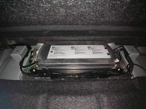

Ich habe einen E61, das Video von dir @pl4l zeigt einen E60. Sind da die Einbauorte vielleicht unterschiedlichen?
Ja bei dem e61 ist die in der reserveradmulde

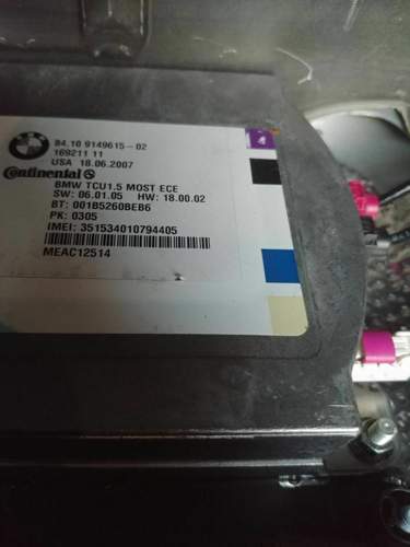

Ist das die Mulf oder wieder was anderes? Ich Blick da bei BMW echt nicht durch..
Das ist die TCU,
USB kommt von der Mulf, die ist in der Reserveradmulde

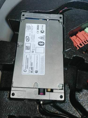

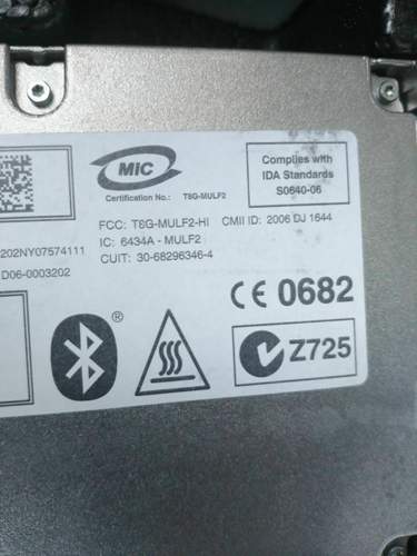

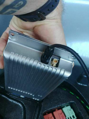

Wenn Du einen LCI mit SA6FL (USB) und SA633 (TCU mit SOS Knopf) hast, dann ist die MULF II parallel zur TCU verbaut. In der MULF II ist der BT Teil deaktiviert und nur der USB Teil an.
TCU ist mittig hinter der Rückbank oberhalb der Mulde.
MULF II ist im Styroporträger der Mulde.
