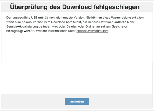

Ich habe nun alles ohne Ordner gespeichert. Jetzt startet die Installation im Auto, bricht aber aber nach 2% ab.
Meldung "Bitte USB überprüfen"😕😮
Jemand eine Ahnung?
Johan
O.K., wir kommen der Sache schon näher.
Zieh die Daten doch mal auf eine USB-Platte ohne Netzteil oder anderen Stick.
Lieber Hoberger, so was habe ich doch nicht mehr. Ich habe diesen Stick extra neu gekauft.
Soll ich noch mal neu runterladen?
die Sensus-Software, mit dem du den Download gestartet hast (zumindest war das bei mir auf dem Mac so), kann die Dateien auf dem Stick überprüfen. Steck den Stick erneut an deinen Rechner und lass es von der Software überprüfen. Evtl. ist beim Laden eine Datei beschädigt worden...
Gruß,
lapi
Siehe Bild. Irgendwie komisch. Ich habe die Dateien am Samstag von der deutschen Supportseite geladen.
Version 1140.
Muss ich wohl noch mal laden🙄
Danke für den Tip.
Bildschirmfoto-2016-03-22-um-20-30-19
sieht wohl danach aus... Leider.

Hatte ein ähnliches Problem bei 17% -- habe dann den Stick nochmal neu formatiert und die bereits geladene Software nochmals drauf kopiert. Erfolg.
