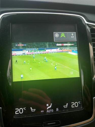

Wollte nur nochmals zeigen was alles mit der Box auf der Sensus möglich ist.
Das mit der Blitzer.de-App ist am besten. Wobei mir erstmal eine Car Play und/oder Android Auto Integration zufrieden stellen würde 😁
@tomiradi schrieb am 23. November 2017 um 15:51:33 Uhr:
@tomiradi
Wie hast Du denn die Blitzer App als Widget da hinbekommen?
Habe die Box seit heute eingebaut und muss am WE erst einmal in Ruhe experimentieren. Die ganzen Apps rauf, und mal schauen was die Einstellungen so hergeben. Habe übrigens die 128GB Karte zum laufen gebracht.
Irgendeine Ahnung wie man sie Hauptlinks neu belegt (ich meine die zwischen den Balken)? Würde da gerne 2x Navigation haben und dann noch Spotify.
Das kann ich auch noch nicht.
Du kannst bei Blitzer plus einstellen "als Widget" starten.
Mit StartUp Manager kannst du Apps zum Autostart bringen, oder Autostart verhindern. 😉

Hi die Belegung der Balken kann Mann tauschen wenn man länger drauf drückt. Dann werden die Apps zur Auswahl angezeigt. Aber die Picons bzw. Bilder lassen sich nicht täuschen da sie im System fest integriert sind. Ich starte Blitzer App manuell und dann auf den Home Button drücken. Dann wird gefragt ob die Blitzer App weiter laufen soll.
Gixxer
Bei mir startet alles automatisch.
PowerAmp kann man in der SystemSettings als App auswählen die mit dem System sofort hochfährt. In der PowerAmp kann man einstellen dass mit der Start des Apps Musik angespielt wird. Also gleich mit dem hochfahren läuft die Musik an. Es ist halt so wie beim Sensus. Hochfahren=Musik an.
Mit der App E-Robot kann man die gewünschte Apps starten nach gewünschten Ereignisen.
Meine Einstellungen sind so dass die Blitzer.de startet(in der App "als Widget starten" eingestellt), dann 1s pause, dann Waze, dann 1s Pause, dann Home Taste. Mann muss sich um nichts kümmern.
