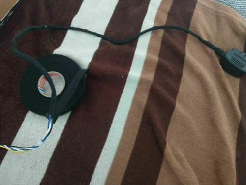

Direkt bei Hersteller in Südkorea. Für ~336,-€ inkl Versand
Selber eingebaut?
Die Androidbox ist im Interface schon drin, richtig? Es gab mal frühe Lösungen, da waren Anschlussinterface und Androidbox getrennt.
Hast Du einen Herstellerlink?
Eingebaut wie in dem Russenvideo, sprich Mikro oben in dem Spiegel und Ton vom AUX ?
Ja
selber eingebaut.
Ja, Micro oben eingebaut
Zurückgebaut habe ich es noch nicht. Und eine Woche lang habe ich wenig Zeit für testen usw.
Jedenfalls dauert der Versand mit DHL Express nur zwei Tage. Bezahlt wird mit Western Union. Mein erstes Gerät war defekt(entweder Interface oder Displaykabel).
Hersteller hat das anstandslos umgetauscht. Sonnst wäre ich schon letzte Woche damit fertig geworden. Jetzt will ich mir noch zusätzliche USB Anschlüsse legen wenn ich mehr Zeit habe.
http://kaptrader.co.kr/volvo_android/
hier kann man bestellen. Die verkaufen ausschließlich an Firmen. Ich habe nett angefragt, und hab den auch kaufen können.
Preis ist 290,-$ + 60,-$ für Versand. Dank der Dollarschwäche ist die Umrechnung in € günstig. Bei Zahlung über Western Union App betragen die Sendegebühren nur 4,90€.
Viel Spaß beim nachmachen.

Wie ist die Qualität? Einige schreiben hier, dass nicht immer alles Pixelgenau ist, sprich es verschwommen sein kann (minimal). Und irgendetwas war auch noch mit dem Micro, habe aber vergessen was genau.
Auflösung der Buttons könnte besser sein. Ich habe heute nur das neue Gerät angeschlossen. Und schon mal Blitzer App von TomTom installiert. Waze war schon drauf. Mehr kann ich die Tage dazu sagen.
Es läuft Android 5.1.1 drauf
