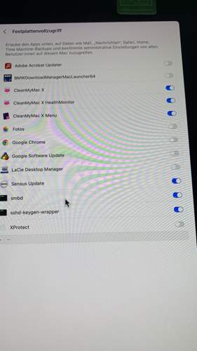

Vielen Dank Zoeck ;-) für deine Hilfe.
Leider funktioniert es nicht.
Hab's mit fünf verschiedenen USB Stick's mit ExFat probiert, bisher immer geklappt,
USB nicht gültig, auf die Festplatte des iMac laden geht und dann auch die Übertragung auf einen Stick,
aber wird im Sensus nicht erkannt.
Liebe Grüsse.
Formatier den Stick mal auf FAT32.
Ich weiß, dass Volvo FAT32, NTFS und ExFAT aufzählt, bei mir funktionierte dann aber auch nur FAT32.

vielleicht liegt es am neuen iMac Programm VENTURA,
das ist das Einzige was sich seit dem letzten Update 1420 geändert hat,
liebe Grüsse.

Okay, dann wird vermutlich @herneu2 das Download-Programm neu installieren müssen: https://sensusupdate.volvocars.com/osx/spa/europe?_gl=1*1bvxpbs*_ga*MTg2ODExNjUxMS4xNjgzOTMwODkz*_ga_73WLWG7342*MTY4MzkzMDg5My4xLjEuMTY4MzkzMDkxMi4wLjAuMA..
@gseum schrieb am 13. Mai 2023 um 00:36:05 Uhr:
Vielen Dank,
an alle die versucht haben mein Problem zu lösen, siehe Foto.
Nach dem neuen Software Update Ventura, fehlte der "Hacken" beim Sensus.
Liebe Grüsse.
