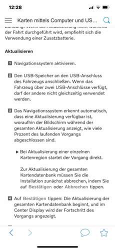

Ich verwende einen USB-C -USB-A Kombistick.Am USB_C Port werden die Daten erheblich schneller übertragen.
Hier die Anleitung

Doch, man kann etwas falsch machen. Wenn man die Daten über die Festplatte heruntergeladen hat, müssen die Daten in die erste Ebene des Sticks kopiert werden. NICHT in ein Verzeichnis.
Der Rat den Stick zu testen sollte man befolgen. Bei Festplatten hingegen mache ich das nie. 😉

Klar kann man sonst noch viel falsch machen. Beim Einstecken des Stick wohl eher nicht. Darauf bezog sich meine Bemerkung. Ich habe in den letzten drei Jahren wohl so gut wie jedes Kartenupdate, das angeboten wurde, aufgespielt. Immer per Stick, immer so, wie Volvo es empfiehlt. Direkt auf den Stick, Download kontrollieren und dann ab ins Auto. Probleme: keine. Ob es noch andere Varianten gibt, werde ich deshalb nicht ausprobieren.

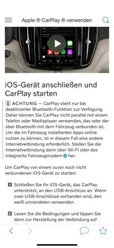

Nimm den OHNE weißen Rahmen. Dann sollte es klappen
Bei meinem 2021 early T6 Recharge funktioniert es interessanterweise auch nur über die Buchse ohne weissen Rahmen??
Stimmt
Vielleicht ist da im Werk ein Kabeldreher beim Anschließen der Buchsen passiert 😁. Kabelbaum beim Hersteller falsch markiert oder so
Denke ich nicht weil der weiße für Apple CarPlay verwendet wird
