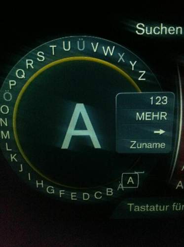

- Sortierfolge Nachname/Vorname lässt sich jetzt über das Telefonbuch im Sensus verändern (siehe Bild)

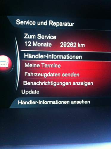

-ausserdem gibt es ein Untermenü Service und Wartung bei dem man angeblich Online bei fälliger Wartung einen Termin vereinbaren kann

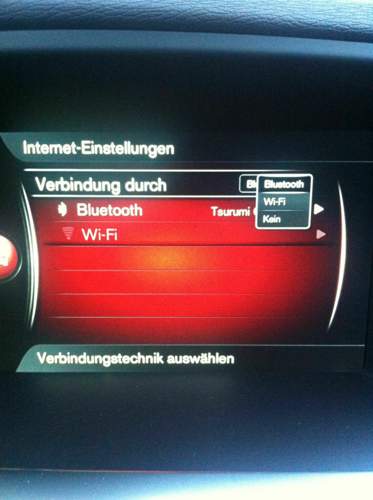

-Neue Apps, allerdings dauert die Aktualisierung bis zu 72 Stunden so das ich noch nicht sehen kann um welche es sich konkret handelt
- Es ist jetzt möglich eine Verbindung über WIFI herzustellen. Hat beim Iphone 4 super geklappt, alles funktioniert. Mein Windows Phone werde ich noch testen.

Sortierfolge Telefonbuch

Service und Wartung

Kann mir mal jemand den Unterschied zwischen der Bluetooth und WIFI Verbindung zum Sensus erklären?
Wo liegen die Vor-Nachteile?
Christian
@Zagorec01 schrieb am 28. November 2014 um 07:49:11 Uhr:
Christian
Ich kann Dir nur 2 Vorteile für WiFi von mir persönlich mitteilen:
  • Windows Phone 8 unterstützt nur WiFi Tethering (Bluetooth kommt erst mit Windows Phone 8.1)
  • Wenn ich kein Handy verbunden habe, kann ich trotzdem ein Navi-Ziel via SendToCar an das Auto senden, wenn ich das WiFi von zu Hause aktiviert habe
Themenstarteram 28. November 2014 um 7:24
@phinel schrieb am 28. November 2014 um 07:54:03 Uhr:
Christian
Das mit Windows Phone dachte ich mir schon. Habe auch eins und konnte es bisher nicht nutzen im Auto wegen dieser Problematik.
Dann werde ich das gleich mal ausprobieren.
Danke und Gruß
Christian
Moin Christian!
Christian
Blauzahn benötigt jedenfalls weniger Strom als WiFi. Bei welchem die Verbindung schneller / stabiler ist, weiß ich nicht. Die Übertragungsrate hängt von den von Sensus Connect unterstützten Versionen dieser Standards ab, die mir nicht bekannt sind.
Bei mir funktionieren Blauzahn und WiFi beide gut (habe jetzt standardmäßig Blauzahn eingestellt).
Viele Grüße,
Oliver

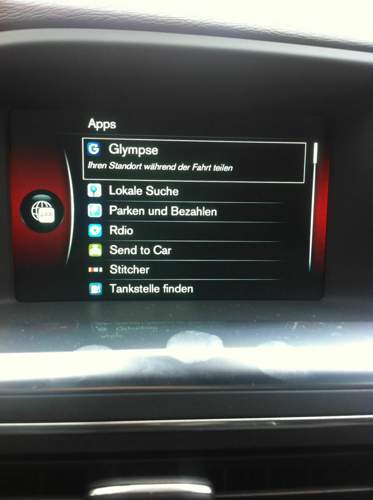

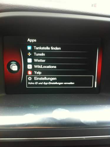

So, heute waren auch die Apps neu drauf.
Außer Storytel waren alle auf der HP aufgeführten dabei. Es hat sich auch ein wenig was am Design verändert. Beim aufrufen der App ist der Rand links (Weltkugel mit dem App Zeichen) und rechts jetzt auch farbig, je nachdem welches Theme man fürs Display gewählt hat. Bei Performance also rot. War vorher alles schwarz.
Zum Thema WIFI, ich habe heute wieder auf Bluetooth umgestellt weil die Verbindung zum Sensus wesentlich unkomplizierter funktioniert hat. Das Problem bei WIFI war, das ich das Telefon erst entsperren musste damit eine Verbindung hergestellt wird. Bei Bluetooth verbindet er sich sobald das Sensus startet, egal ob entsperrt oder nicht. Warum das so ist, keine Ahnung.

Apps nach Update 1
Apps nach Update 2
