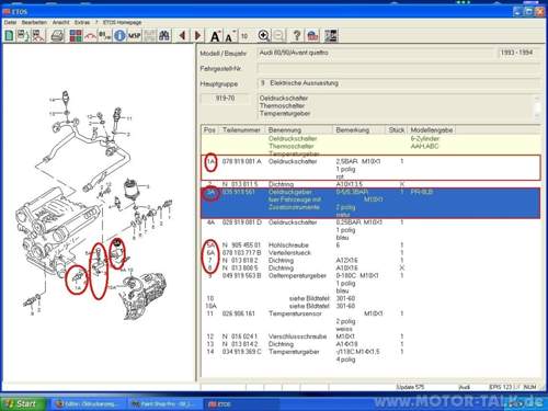

ich hab ne skizze von ETOS da steht drauf das der öldruckgeber und die schalter alle am ölfilterflansch dran kommen? was ist denn nun richtig? wenn ich von der fahrer seite aus unters auto schaue hängt hinter dem ölfilter eine leitung mit kabelschuh "rum" kann die farbe leider nicht erkenn weil die ziemlich verdreckt es, wäre es möglich das die für den öldruckgeber ist?
gruß
deqs
So schwer ist das nicht,
erstmal brauchst du das Adapterstük mit Hohlschraube (Nr. 5A, 6A, 7+8)
Du läßt den originalen Öldruckschalter 1A drin,
hinzu kommt der neue Doppelgeber (3A), 4A kommt raus!
Das Kabel was du meinst ist für die Zusatzinstrumente
(Pin G) (wenn es blau weiß ist).
Das andere Kabel kommt an den Warnkontakt (Pin W)
Siehe Stromlaufplan....
