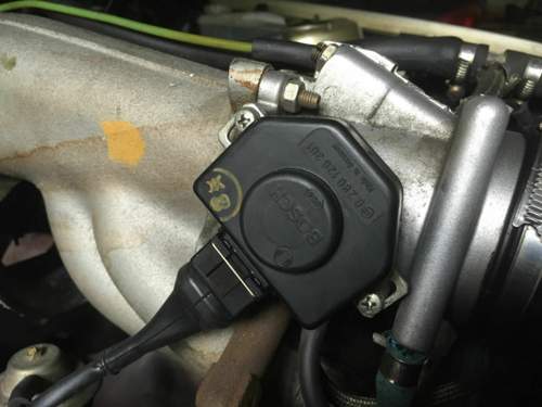

Hallo, ich verzweifle gerade. Sicher nur eine Kleinigkeit, aber mein bisherigen Bemühungen haben mir nicht geholfen.
Folgendes: ich habe vor 2 Tagen einen Senator A2 2,5i H25E 140PS gekauft. Der Wagen hat wenig km weg (<50.000) und schaut so gesehen sehr gut aus. Die wenigen km des Wagens stimmen definitiv, ich habe mit dem (einzigen) Vorbesitzer gesprochen und entsprechende TÜV-Berichte.
Leider lief der Motor von vorn herein nicht gut. Leerlauf um 1000 Touren, dabei aber immer wieder alle 1-2 Sekunden ein Schütteln, man hatte auch das Gefühl, dass nicht sauber gezündet wird.
Ich habe daraufhin erstmal alle Kerzen angeschaut, sind alle Rehbraun und nur wenig abgenutzt (hab dennoch neue Bestellt) und die Stecker mit Kontaktspray behandelt.
Dann die Verteilerkappe und den Finger mit feinem Schmiergel vom Grünspan befreit (aber auch gleich jeweils neu bestellt).
Daraufhin wurde der Motorlauf schon mal etwas besser! Leerlauf nun ca. 1100 U/min.
Halblast oder Schiebebetrieb mochte er aber weiter nicht und lieft noch immer nicht richtig rund und ich fand er roch "fett" oder nach schlechtem oder unverbranntem Benzin ... schwer zu beschreiben.

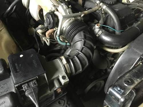

Ich habe dann auch mal die Stecker der Zündspule mit Kontaktspray behandelt und bin dann zur Luft-Seite über gegangen. Der Luftfilter ist so gut wie neu, der Schlauch zum Ansaugtrakt ist weder gerissen, noch porös. Auch alle anderen Schläuche sehen noch sehr gut aus.
Weil aber die Drosselklappe und das Drum herum nicht sauber waren (aus dem Ventildeckel ist wohl Öl rüber gelaufen, und das AGR ist da wohl auch nicht förderlich ...) habe ich das alles mal mit Bremsenreiniger behandelt und sauber gemacht.
Auch das Drosselklappenpotentiometer habe ich abgeschraubt und später wieder an genau die Stelle fest gemacht, an der es war (man sah die Abdrücke).
Tja, seit dem läuft er zwar rund, aber nicht mehr unter 2000 U/min. 🙁
Hab das Drosselklappenpoti dann noch mal neu eingestellt, bis es bei Gas=0 auch leise klickt, das macht es aber noch schlimmer! Der Leerlauf ist dann bei 2500 U/min.
Jetzt weiß ich nicht mehr weiter und hoffe auf eure Erfahrung und Hilfe. Habe leider auch keine Rep-Anleitung o.Ä. und es ist mein erster Youngtimer/Opel.

in Bild 2 sieht man dass der Drosselklappen-Poti falsch eingestellt ist. Löse die beiden Schrauben, und stelle den Poti auf den gegenüberliegenden Anschlag. Dann drehe den Poti bis Du ein klicken hörst, dann wieder etwas zurück drehen und die Schrauben anziehen. So wie der Poti jetzt steht bekommt das STG die Info Teillast und spritzt mehr Kraftstoff ein. Dann ist in Bild 3 eine Schraube mit Kontermutter zusehen. Löse die Mutter...aber die Schraube mit einem Schraubendreher festhalten. Dann die Schrauben soweit eindrehen bis die LL-Drehzahl erreicht ist.
Reinhard
Hallo Reinhard, erst einmal herzlichen Dank für die Hilfe.
Mit dem verstellen des Potis hatte ich keinen Erfolg, es passiert exakt gar nichts.
Das mit dem Klicken habe ich gemacht. Muss es bei Gas=0 geklickt sein?
Wenn ich Dich richtig verstanden habe vom Klick wieder zurück.
Die Einstellschraube mit der Kontermutter werde ich gleich versuchen.

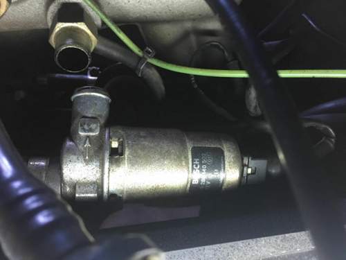

Ich habe Die Unterdruckschläuche ab gehabt und die Löcher mit nem Draht durchgestoßen. Auch die AGR Rohre sauber gemacht.
Das Leerlaufregelventil hab ich auch blitzblank geputzt.
Alles ohne Erfolg. Ich hoffe, die Schraube ist es dann jetzt.
Frage: vom Kopf des Ansaugtrakts neben der Stellschraube geht ein ca 4mm gelbgrüner Plastikschlauch in Richtung Fahrerseite, Armaturenbrett. Es mündet in einer art Druckregler o.ä.
Hat einen elektrischen Kontakt. (siehe Foto 1).
Was ist das?
Werde mich melden ...
Nochmal Danke für Deine Mühe.

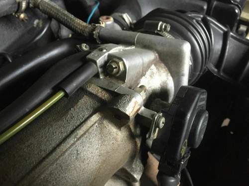

So. Leider nein. Die Schraube saß bereits fast ganz drinnen. Konnte noch zwei umdrehungen weiter rein schrauben, das brachte aber nichts. Weiter raus erhöhte irgendwann dann noch etwas mehr.
Bin vollig Ratlos 🙁
Wenn das Poti klickt, sackt die Drehzahl kurz ein um dann sogar auf über 2000 anzusteigen.
Es riecht auch heftig nach zu viel Spritt.
P.S. wenn ich die Werte / Zustände wüsste, könnte ich ja mal das Poti durchmessen, es sind die Anschlüsse 2-18-3 dran.
Die Motore haben noch kein Poti- die hatten einfache Drosselklappenschalter... darum auch das klicken- die Einstellung ist aber richtig beschrieben...
Die Schraube für die LL- Drehzahl muss 2- 2,5 Umdrehungen raus gedreht sein.
Ich tippe auf Nebenluft- zu 99%... Was für Dichtungen hast du denn genommen, als du den Ansaugkrümmer gereinigt hast? Hast du noch org. bekommen oder möglicherweise etwas billiges erwischt? Hast du vielleicht eine Dichtung verschoben oder verdrückt beim anziehen?

Nebenluft oder ein kleiner Unterdruckschlauch falsch angeschlossen .
hatte der 25E nicht auch so eine Art Öldruckschalter unten vorne an der Kurbelwelle ?
Drosselklappenschalter sollte von 2 zu 18 geschlossen sein im Leerlauf
von 18 zu 3 sollte die Vollgasstellung sein
das Teil unter dem Ansaugkrümmer mit denke 2 Kabeln dran sollte der sogenannte
Zusatzluftschieber sein !
