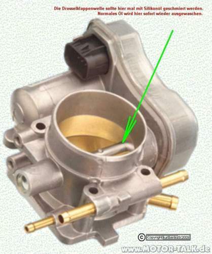

bin neu hier und hab mit hilfe eurer Suche bereits herausgefunden,
dass mein Omega eben ein Problem mit der Drosselklappe hat (Fehlercode P 1555 Text: Drosselklappenstellmotor ist/soll position stimmt nicht überein oder so ähnlich)) und das vermutlich eine Reinigung helfen sollte.
Nun hab ich bisher aber nicht sehr viel erfahrung mit dem selberbasteln am Auto außer bremsen und rad wechsel :-P (bin noch recht jung und hab anscheinend das falsche handwerk erlernt ;-) ) deshalb suche ich jetzt eben eine ausführliche und seriöse Anleitung wie man das ganze ausbaut und reinigt und falls etwas besonderes zu beachten ist halt auch wieder einbaut.

Die Drosselklappengehäuse sind doch vom Aufbau her gleich, ich sehe da kein Problem. Am X20XEV war aber besser das man den Drosselklappenpotentiometer noch einzeln wechseln konnte, bei meinen damaligen Y22XE ging das nicht mehr.

Laut Kurtis Aussage im anderen Thema ( Facelift 2,0) hat der 2,2er keinen Leerlaufregler mehr, also must Du diesen nicht reinigen. Für die Drosselklappe am besten Bremsenreiniger. Zur Schmierung kann ich nichts schreiben, habe es selber noch nicht gemacht. Ich hatte meine nur gereinigt.

Ja, in das Wellenlager auf der Antriebseite der Drosselklappe unter leichtem bewegen der Drosselklappe Silikonöl sprühen.
Das ist das einzige was beim 2,2L hier an Pflege möglich ist.
Drosselklappe-y-z22xe-mt
