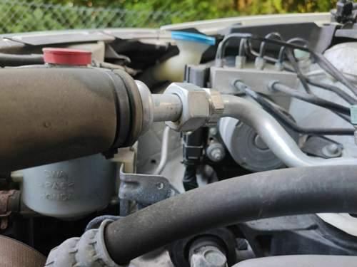

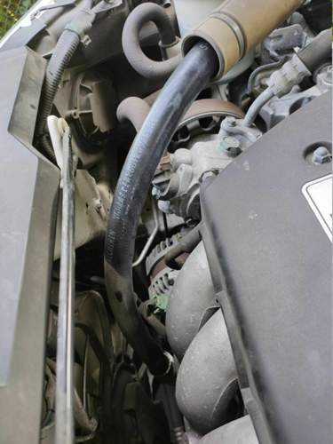

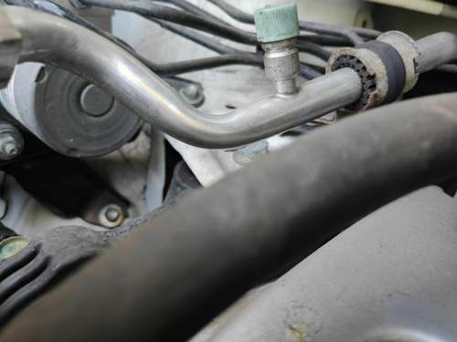

Letzte Woche fuhr ich im Schrittempo über einen Parkplatz.
Ich bemerkte ein leichtes Motorruckeln und sah eine freie Lücke.
Direkt vor der Parklücke hat es plötzlich laut geklackert. Ich wollte schnell in die Parklücke um den Wagen abzustellen. Dann hörte man plötzlich ein lautes Kreischen aus dem Motorraum und der Motor ging aus...dazu Dampf aus Radkästen, Lüftung und Motorhaube.
Habe schnell wieder gestartet (ich weiß sollte man ja nicht) und hab geparkt.
Dann wieder Kreischen und Dampf. Dann hat es angefangen zu tropfen. Ich vermute etwa einen halben bis einen Liter vermutlich Wasser und dazu ein kleiner Fleck Wasser mit Öl.
Als der Schlepper kam wollte er den Motor hören und der Motor lief top.
Ist dann aus eigener Kraft auf den Schlepper und später wieder runter.
Ich habe den Wagen abschleppen lassen in die nächste Fachwerkstatt.
Jetzt kommts: Die Werkstatt hat nichts gefunden! Nach so einer Action war kein Fehler zu erkennen.
Klima läuft, ist dicht und das Kühlsystem wurde auch abgedrückt. Die Ölwanne war nass und es fehlt etwas Kühlflüssigkeit. Sehr unbefriedigend. Ich hätte lieber was konkretes kaputt gehabt.
Bin dann auch gefahren ohne Probleme. Am Freitag war ich bei Honda, schilderte das Problem und mir wurde dann gesagt, wenn der Wagen jetzt läuft, dann lohnt sich eine Überprüfung nicht.
Gestern ist es dann wieder passiert und ich habe ein paar Fotos und Videos gemacht, sonst hält man mich ja noch für bekloppt! 😉
Bin wieder viel gefahren und irgendwann beim Parken war es wieder soweit...ruckeln des Motors und zwei Arten von Klacken. Beim ersten Video hört und sieht man das unruhigen Lauf und bei Sekunde 9 das Geräusch und bei Video 2 gehts richtig los...und ja, ich erschrecke mich! 😁
Aber diesmal kein Dampf usw. Bin dann später auch nach Hause gefahren.

Die Tropfen sind wohl nur Kondenswasser oder?
Aber was verursacht das Klacken?
Was zum Teufel ist das los?
Jedenfalls kann ich den Wagen so nicht nutzen...🙁

Läuft Deine Klimaanlage einwandfrei? Kühlt Sie noch getrennt? Wenn sowas nochmal vorkommt, sofort den Klimakpmpressor ausschalten, um zu hören, ob das Geräusch verstummt. Die Flüssigkeit in der Klimaanlage ist eigentlich farblos, beinhaltet aber ein Öl, um den Klimakompressor zu schmieren. Hier tippe ich auf einen Defekt. Überprüfe mal den Klimaanlage näher (Stand der Klimaflüssigkeit, zu niedrig? Dann kann der Kompressor Geräusxhe machen. Magnetkupplung okay ?). Rund um Deine Wasserpumpe kein Wasseraustritt?

Hört sich alles nach Klimakompressor/Kupplung an.

So, Diagnose Kompressorschaden.
Austausch soll über 1500€ kosten...1000€ alleine der Kompressor und dabei nicht mal original Honda.
