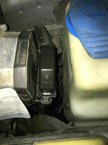

Hier der Stecker von ABS-Steuergerät. Wie kann ich es abmachen?

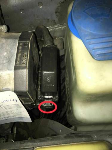

Vorne hast Du quasi einen Griff
diesen zu Dir her ziehen
dabei sollte der Stecker auch nach oben gehen
Kann schwer gehen, geht aber.
Das hier zu mir ziehen?
