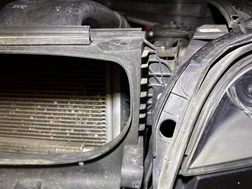

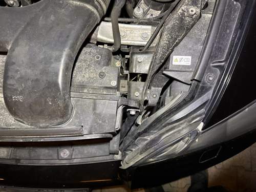

Aber: Jetzt habe ich das Problem das die Motorhaube auf der Fahrerseite nicht entriegelt. Wenn man danach sucht, dann werden immer Videos von der Beifahrerseite gezeigt.
Hat jemand evt. ein Bild vion der Fahrerseite wo man da genau rein muss um das Schloss durch die linke Niere zu entriegeln.
Würde es mir einfacher machen woi genau ichj da mit einem Draht / Stange durchgehen muss. Ich versuche das jetzt schon 2 Tage und verzweifle langsam.

Hab leider keine Anleitung, aber eben mal 2 Bilder vom E70 gemacht. Hatte das mal beim E53 und irgendwie auch wieder aufbekommen. Viel Glück.
Danke für die beiden Bilder
Das gibt einem einen ungefähren Anhaltspunkt wo man da durch muss

Hier mal ein Netzfund für die Fahrerseite: https://xoutpost.com/.../114059-unable-pop-hood-drivers-side-2.html

vielen Dank für die Bilder und den link
Ohne das hätte ich das nicht geschafft. Man hat ja, wenn man da mit einem Draht "stochert", immer die Befürchtung das man ein Kabel oder einen Schlauch beschädigt.
Haubenzug ist jetzt neu drin, bevor ich die Haube geschlossen habe, mehrfach getestet. Man weiß ja nie.

Falls jemand ebenfalls mal das Problem habt. Das Dichtingsgummi zwischen Kühler und Maske muss man wegdrücken. Sonst kommt man da nicht hin
