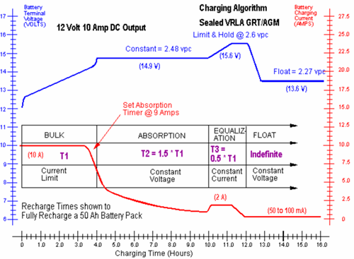

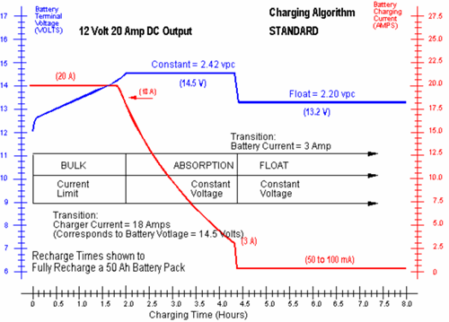

Zur Anschauung!! verschiedene Ladespannungen--die auch erklären warum mit 13,8 oder 14Volt keine vollständige LAdung erzielt werden kann-nur der Hersteller des Akkus gibt die korrekten Spannungen frei !!!!!
Deltran4
Deltran2

naja da könnte man jetzt einen Roman schreiben....
Mit einer elektronisch gesteuerten Ladekurve und einer ausgewogenen Ladeelektronik werden ein Überladen und die damit verbundenen Schäden an der Batterie verhindert.
Wie auch immer diese beiden Punkte ausschauen mögen.....;-)
Wenn der Gasdruckpunkt bei 14,4 V erreicht ist, schaltet das Ladegerät in den Bereitschaftsmodus und der Ladestrom fällt auf 0,8 A, wie unter A in der Grafik zu sehen ist. Die Spannung im Bereitschaftsmodus liegt bei 13,7 V. Der Ladestrom beträgt etwa 0,8 A
Wie man bei den Ladekurven vorher sehen kann...ist es halt nix, gleich nach erreichen der Gasungsspannung auf Erhaltung zu gehen...13,7 V ist schon ok---aber 0,8A etwas viel..... evtl. sollen es ja auch nur 0,08A sein ????
Ladestrom sind max. 3 A
besser als "Nichts".....sie wird zumindest nicht leer grins
Tom
