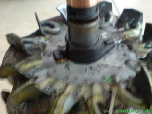

Hallo Micha,

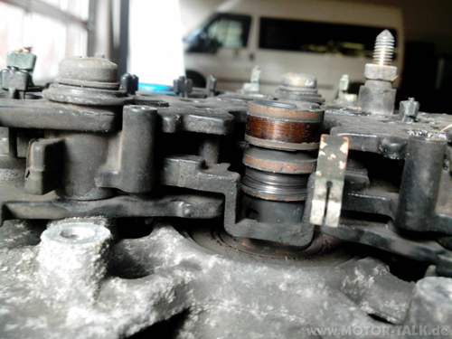

genau diese Schleifkontakte (Schleifringe) habe ich gemeint, sieht bei mir ähnlich aus, einer etwas stärker verschlissen als der Andere. Diese gibt es nicht einzeln sondern nur den kompletten Läufer und die 170€, wären auch nur das Teil selbst. Selbst machen ist durchaus möglich, du bräuchtest nur einen Adapter bzw. Steckschlüsseleinsatz für Vielzahnschrauben, um die Riemenscheibe vorne abzuschrauben, ich denke dein 🙂 wird dir hierbei weiterhelfen, bei Amazon gibts die aber auch, brauchst ihn halt nur zweimal. Wenn du die LiMa schon soweit zerlegen solltest, sollten natürlich auch die "Rillenkugellager" neu, derer sind es Zwei, da kommste pro Stück auf etwa 15-25€.

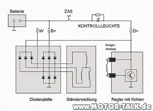

für die Lichtmaschine gibt es fast alles einzeln.....auch die Schleifbahnen...... über den Regler geht nur der Strom für die Erregerwickung(auf dem Rotor)...diese induziert ein Magnetfeld welches in der Statorwicklung(3 feste Wicklungen) wiederrum "Spannung" erzeugt und über die Diodenplatte zur Batt. geführt wird.

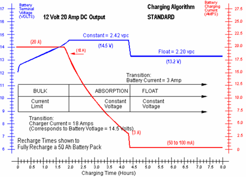

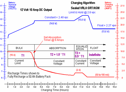

Noch ein Tipp, wenn man schon den Regler wechselt, dann evtl. einen besorgen mit 14,5V.....
die Batt hat mind. ne Ladeschlussspannung von 14,4(Blei) oder 14,7/14,8(AGM) entspricht mal erst 80% Ladung der Rest würde über "Zeit" bei Ladeschluss noch eingeladen.....da bei laufendem Betrieb und eingeschalteten Verbrauchern eh nie der Ladeschluss erreicht wird kann man wenigsten den höheren Ladestrom durch die höhere Spannung nutzen...und den vorhandenen Spannungsabfall an den Klemmstellen und Leitungen kompensieren.....damit an der BAtt wenigstens was ankommt...;-)
Die LADEKURVEN sollen nur zur INFO dienen....die Spannungen gibt einzig der Hersteller für seine Akkus frei !!!!!!!!!

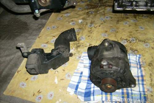

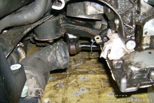

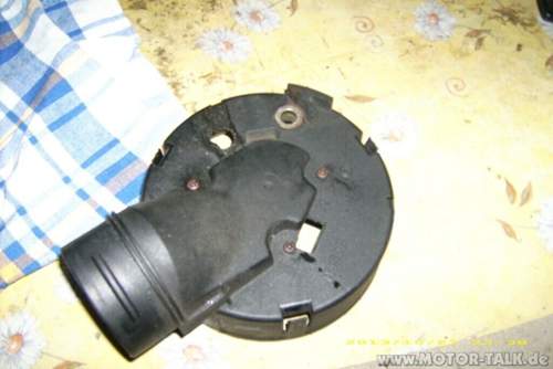

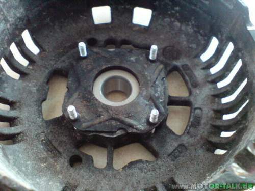

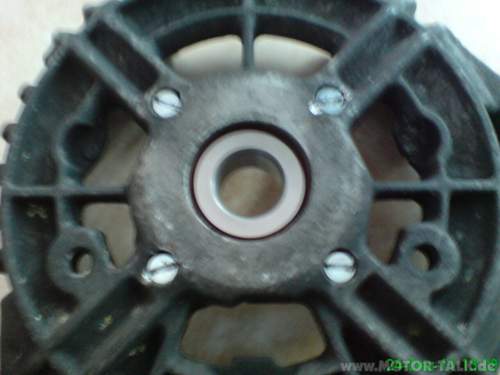

Zum Rep. Aufwand gibts ned viel zu sagen...wer schrauben kann, nen kleinen Abzieher , mind. nen 50Watt Lötkolben sein Eigen nennt und nichts gegen schmutzige Finger hat....sollte hier keine Probleme haben.
Den Generator zerlegen wie auf dem Bild....dann kann man wenn nötig die Lager, einen Lagersitz und den Schleifring tauschen.....sollte ne Diode def. sein.....wirds bissi aufwendiger.....
da bei mir die Schrauben vom Lagerschild fest waren gabs paar NEUE...wurden nat. noch gekürzt....
Wenn der Abzieher nicht unter das Lager passt kann man auch die Fahnen etwas umbiegen...sieht man auf dem einen Bild auch....

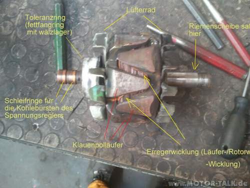

Auffpassen beim Lösen der beiden angepunkteten Drähte....da hab ich einen spitzen Schlitzschraubendreher genommen und zwischen Lötfahne und Draht angesetzt ....ein gezielter Schlag und die "Punktung" wurde abgeschert......dann vorsichtig die Drähte aus dem Arbeitsbereich biegen, und den blöden Schutzlack/Kleber um den Schleifring/Rotor entfernt...... einen Schleifring hab ich im Ganzen, bei der anderen Lima in Teilen entfernen können....
Allgemein je sauberer die Welle und Auflage vom Schleifring ist, desto besser rutscht der dann in seinen Sitz.....
Wie der Schleifring auf dem Rotor draufsitzt sieht man am im Bild....die Ache ist geriffelt, mit Fett und sanfter Gewalt den neuen Schleifring draufdrücken---
Beim Löten ned rumbruzeln...ein guter Lötkolben mit breiter Flachspitze, Elektroniklot und 10sec später muß das erledigt sein...
Wer ganz sicher gehen will nimmt ein Ohmmeter und misst den Schleifring gegen Rotor--sollte kein Durchgang sein...
Leider hab ich erst auf dem PC gesehen, dass die Bilder unscharf sind....auf dem Handy sah es gut aus---aber ein wenig sollte es zu erkennen sein...

So, es ist vollbracht.
Ein Arbeitskollege hat mir einen Boschservice empfohlen, der für wenig Euros gute Arbeit macht.
Es ist genau so, wie Tom es geschrieben hat: ALLE Teile gibt es als Ersatz. Lager hatte der welche von FAG verbaut (die kommen auch in die Austauschteile im Handel rein), die Schleifringe seien wohl Originale. Alles in Allem, also Komplettüberholung mit Ersatz aller Verschleissteile inkl. sandstrahlen des Gehäuses, also im Prinzip alles gemacht, was auch an einem Austauschteil gemacht wird, hat mich knapp 100.- Euro gekostet. Dafür ist alles neu und sieht auch so aus, und hält vielleicht jetzt wieder 13 Jahre. :-)

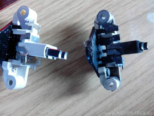

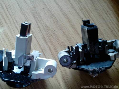

Ich habe einen von BERU gekauft mit 14,5V.
