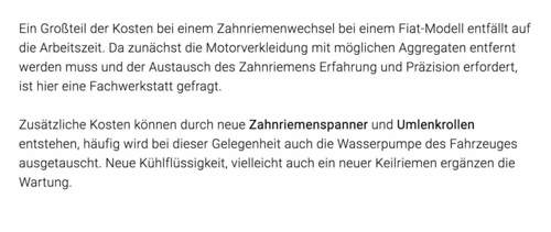

Da heut jeder Dorfschmied für ca. 450 € bereits den Zahnriemen vom Kleinstwagen Fiat500 wechselt,
sollte man eigentlich eine fachgerechte Durchführung erwarten können.
Freie Werkstatt
Anmerkung
Bedeutung Zahnriemen
