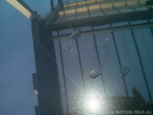

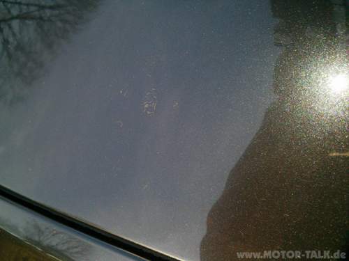

Habe ein Fahrzeug (F10 BJ2010 sophistograu) im Auge. Allerdings hat dieser neben etlichen weiteren Macken zwei sehr seltsame Lackschäden auf der Motorhaube. Zwei Bildhabe ich mal angehängt. Hat jemand eine Idee wie es zu soetwas kommen kann?
Danke für kurzfristige Rückinfo!

vogelkot, smartrepair. keine grosse sache.
ist halt ein 3 jahre alter gebrauchtwagen.
dafür ist er sicherlich auch 50 % billiger als ein neuer.

Okay, Danke an alle. Hätte ich echt nicht für möglich gehalten, dass der Lack derart empfindlich ist.
Nicht der Lack ist so empfindlich - die Vogelkacke ist so aggressiv ....

Nun ja, bei Vogelkot gebe ich Dir Recht. Aber: ich hab mal vor ein paar Monaten gelesen, dass der Klarlack allein durch fettige Finger, insbes. nach der Benutzung von Sonnenschutzcreme (für die Hände ;-) ) leidet, die man teilweise nicht mal mehr durch Polieren beseitigen kann.

Vogelkot ist das Armageddon für die neuen Lacke. Aus meiner Sicht zählen da sogar Minuten.
Sehe ich genauso.
Meine (traurige) Erfahrung: Mittags zurück ins Büro mit sauberen Auto, welches am Vortag erst 2x mit Hartwachs versiegelt wurde und atemberaubend schön glänzte.
Abends Vogelkot festgestellt und sofort entfert.... Lack schon im Arxxx.
Unser 5er wies auch quer in einer geraden Linie über die Motorhaube ähnliche, aber nicht so tiefe Beschädigungen nur im Klarlack auf. Ich habe mir den Kopf zerbrochen und bin bei einer Dachrinne aus Kupfer als Verursacher hängen geblieben. Ist jedoch nicht bestätigt.
Ich hatte mir vor kurzem einen schwarzen 530D im hohen Norden angeschaut, jener hatte ebenfalls eine derartige Lackstelle, allerdings sogar noch deutlich größer. Laut dem Händler handelte es sich um einen Vogelschlag, eine Beule war aber nicht auszumachen. Wie dem auch sei, ein befreundeter Lacker tippte allerdings eher auf einen Materialmangel und sprach sich deutlich gegen das Fahrzeug aus, da er davon ausgeht, dass noch weitere dieser Lackstellen mit der Zeit entstehen werden (ohne Fremdeinwirkung).
...ich habe seinen Rat befolgt, auch wenn das Angebot äußerst verlockend gewesen ist...
