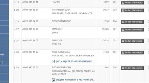

Beim Freundlichen kaufen kommt euch nicht in den Sinn!?
@GT-Liebhaber schrieb am 3. Februar 2018 um 15:55:28 Uhr:
Nur im Notfall.
Dann machmal. Die kostet aber 193 euro oder so
Brutto ja...
