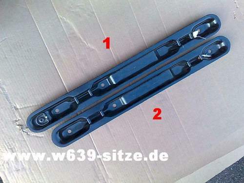

wir haben uns eine 2+1 Sitzbank Comfort aus dem Vito 639 von 2008 gekauft.
Wir wollen jetzt nur die 2er Sitzbank in einen Sprinter 906 einbauen, Baujahr 2010.
Wie wir das genau umsetzen wird sich noch zeigen, Vorabgespräch mit TÜV gab es schon.
Meine Frage:
Welche Sitzschienen/ Sitzaufnahmen brauchen wir für die 639 Sitzbank? Ich bin leider etwas überfordert von den verschiedenen Schienen.
Sehe ich das richtig, dass es zum einen Sitzschienen gibt, um die Sitze weiter vorne oder hinten anzubringen? Und zum anderen gibt es starre, dann ist der Ort für die Sitze vorgegeben?
Wir müssen sie nicht verschieben, wäre dann diese Sitzaufnahme richtig?
https://www.viano-sitze.de/.../?...
Was hat es hier mit Gummibelag/ Holzboden auf sich?
Passt evtl. auch die Airline Schiene aus unserem 906er Sprinter?
Ich wäre sehr dankbar für Eure Hilfe!

Das hängt zunächst mal davon ab, welche Sitzbank Du hast. Ist sie aus einem Fahrzeug mit Bodenschienen oder mit festen Befestigungspunkten?

Ich hab noch paar starre Befestigungspunkte in der Garage liegen, hab bei mir Schienen+Komfortbänke eingebaut. Die Aufnahmen an den Sitzen waren gleich.

Danke, ja das habe ich bei meiner weiteren Recherche nun auch vermutet und mir bereits die starren Sitzschienen über Kleinanzeigen rausgesucht.
Falls jemand anderes auch nicht so durchblickt:
Es gibt:
1. Sitzaufnahme starr für Vito mit Gummibodenbelag (nr 1 auf dem Bild) oder für Vito mit Holzboden (2)
2. Bodenschiene/ Sitzschiene (keine Ahnung, ob es da auch verschiedene gibt)
3. Sitzschlitten Sitzaufnahme für verschiebbare Sitze/ Bänke
Ich habe auch gelesen, dass sie verschiebbaren Sitze entweder auf die starre Sitzaufnahme oder auf den Sitzschlitten passen. Ob die Sitze ohne Sitzaufnahme/ Schlitten in die Bodenschiene passen, weiß ich nicht. Vielleicht kann @moshquito da mehr zu sagen...
Natürlich weiß ich nicht, ob das alles richtig ist und vollständig, hilft aber vielleicht mal jmd. anderes für den besseren Durchblick.

Die Schlitten müssen in die Schienen. Zum Befestigen der Schienen müssen noch Löcher in die Bodenplatte gebohrt werden, dann findet am darunter die Gewinde.
