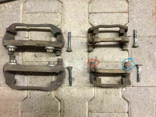

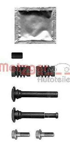

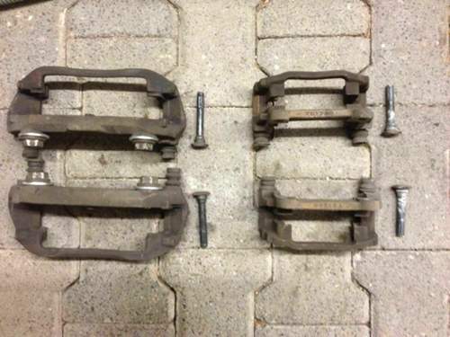

Ich habe auch nochmal eine Frage dazu. Ich möchte die Führungsbolzen an der Hinterachse wechseln.
In den Sets sind aber 2 unterschiedliche Bolzen. Welcher davon muss oben und welcher unten montiert werden?
Unterschied ist, dass einer eine Einkerbung hat --> hier vermute ich, dass der kleine Gummi (im Bild unter dem Fett) über die Einkerbung geschoben wird.
Danke!
Führungsbolzen
Jep die Einkerbung ist für den Gummi….
@bestesht Danke! und wird dieser Bolzen mit der Einkerbung oben oder unten eingebaut?
Weder noch, so wie auf dem Bild, hinten!
Oben links = vorne rechts
Unten links = vorne links
Oben rechts = hinten rechts
Unten rechts = hinten links
Ich glaube wir missverstehen uns 🙂
Der Bremssattel wird doch mit zwei Schrauben in zwei Führungbolzen geschraubt (In deinem Bild habe ich einen roten und blauen Kreis gemalt).
Also nehmen wir hinten links als Beispiel --> Dort gibt es 2 Führungsbolzen. In den Teilesets für einen Sattel sind zwei Führungsbolzen drin. Einer mit einer langen Einkerbung, der zweite ohne Einkerbung.
Meine Frage z.B. für die Bremse hinten links: Wo nehme ich den Führungsbolzen mit der Einkerbung? Für die obere Schraube oder die untere Schraube (also rot oder blau)
Führungsbolzen
Nein wir missverstehen uns nicht….. du verstehst mein Bild nicht. 😉 Warum glaubst du sind nur die Führungsbolzen mit den Gummies neben den Bohrungen der Bremssattelhalterungen in die sie gehören zu sehen? 😉 Blauer Kreis ist richtig. 😁
Alright 🙂 ...wenn es das blaue Loch ist, und das der Bremssattelträger hinten links ist - so ist der Führungsbolzen oben.
Danke!
Oder hinten…. 😉😁
