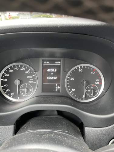

Was soll ich sagen, 405692 km und kein Problem!
12.01.23 Bj 10/18
@Fahrbaerchen schrieb am 12. Januar 2023 um 11:56:58 Uhr:
Alle Achtung! Ist das mit dem OM 654 und 9 Gang ab Baujahr 2019 oder noch dem alten OM 651/7Gang?

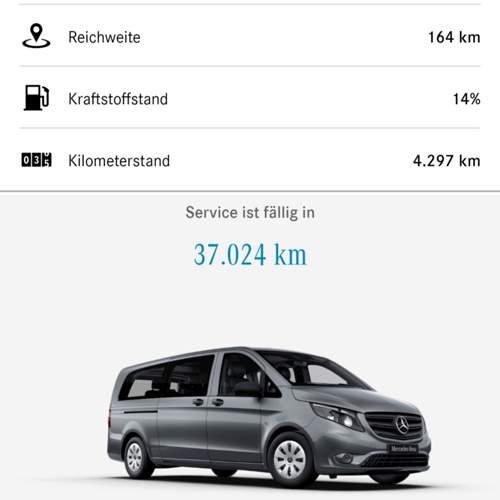

Also gemäß den Angaben in der Me App würde ich für neuere Fahrzeuge (EZ 12/2022) definitiv die Aussage von Chriss77 bestätigen. Nach Adam Ries wäre das Intervall bei mir ja aktuell ~41300 km und das, wo ich mich gerade die letzten 1000 km nicht unbedingt als unterdurchschnittlicher Fahrer bezeichnen würde 🙄 Und ich find die 40000 ja schon viel, auch wenn es so immer noch auf einen jährlichen Service hinauslaufen wird bei mir...
