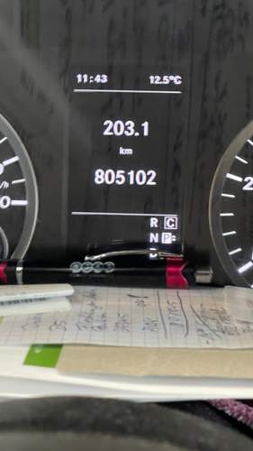

BTW. Heute gerade 651er im 447 Taxi mit Automatik - 2016er mit 805tkm… - Antrieb noch komplett original. Braucht jetzt allerdings für den TÜV neben neuen Bremsen vorne noch neue Bremssättel vorn und ne Kardanwelle. Ausgleichsbehälter ist der Stutzen heute gerade abgebrochen. Deswegen kam das Auto ad hoc in die Werkstatt. Also gleich mal durchgeschaut worden.

@GT-Liebhaber Wow 805tkm ist mal eine Ansage. Der schafft vlt. die Millionen 😉. Habt ihr bei 447er, die kurz vor der Millionen stehen und vom Antrieb noch im Orginalzustand sind?
mfg Wiesel

Das ist jetzt so richtig das höchste was ich bisher gesehen habe. Einige >300tkm gibts aber auch bei uns sonst… viel mehr landet ja meist nicht mehr beim Freundlichen. Da wird dann angefangen in freie Werkstätten gefahren. Bei dem hier wundert mich halt, das noch erstes Automatikgetriebe dran hängt. Aber am Ende bei der Laufleistung kriegt der ja einmal im Jahr neues Öl.

Ps Danke für das Bild der Kilometerleistung😁.
