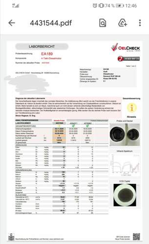

Ravenol RUP inkl Archoil 9100, nach 6000km.
Fahrprofil war durchwachsen, überwiegend jedoch Langstrecke mit sehr viel Vmax Anteil.
Der Aluminiumverschleiß ist signifikant gering geblieben, teilweise sogar geringer als zuvor bereits nach 2000km.
Die erste Analyse war ein 5W30, die zweite ein 5W40. Die beiden Analysen mit 2000km dienen nur als Grundlage.
Demnächst folgen nur noch Analysen nach 6000km.
