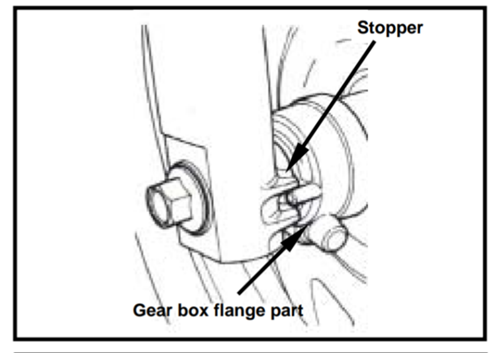

Nein - die kann es nicht sein!
es fehlt zwischen Tachoantrieb und Gabelaufnahme eine 2mm Scheibe... - zumindest ist dort ein entsprechender Spalt!
Bedingt durch die Bauart des Tachos- Verdrehsicherung- aber die scheint zu lange zu sein-

Du brauchst dir doch nur alles wie auf der Skizze hinlegen... Mach's nicht zu kompliziert.

Also....
Beilagscheibe zwischen Gabel und tacho antrieb montiert
Schraube gedreht
Jetzt lockert sich nix mehr...
Meiner Meinung nach war es der Spalt
Verursacht durch einen Tachoantrieb der vermutluch zu einem anderen Roller / anderen Gabel gehört
Danke nochmal an alle die geholfen haben!
Danke für Rückmeldung, Bild 1 sieht wirklich nicht nach Originalschnecke aus.
Bild 1 sieht man die Schnecke die die beiden Nasen an der Gabel hat - dadurch ist ein Spalt entstanden -der das Lösen der Mutter verursachte!
Hat die Gabel denn entsprechende Einbuchtungen für die beiden Nasen, anderfalls ist das nicht die originale Schnecke.

nicht die original Schnecke. Alex! danke!

Dann haste dir den Fehler selbst eingebaut. Diese beiden Nasen sollen das Schneckengehäuse verdrehsicher mit der Gabel verbinden, wobei auch ein “Falscheinbau“ - die beiden Nasen ohne Einklemmung an der Gabel - funktionieren wird. Die Tachowelle “stabilisiert“ nämlich auch schon die Einbaulage des Schneckengehäuses, aktuell hast du ja durch die Zwischenscheibe eine Fixierung mit Hilfe der beiden Nasen eh nicht mehr.

doch die scheibe ist genau so dick... wie der Abstand... -
ja klar habe ich mir den Fehler selbst eingebaut!
Aber jetzt sollte es ziemlich genau passen!
DANKE!
beobachte aber weiterhin...

Dennoch ist das so nicht gedacht. Die beiden Nasen am Schneckengehäuse sollen nicht irgendwo kraftschlüssig eingekemmt sein, die Verdrehsicherung wird bei korrektem Einbau immer durch einen Formschluß erzielt.
Gruß Wolfi
Nachtrag: Im Anhang eine beispielhafte Skizze, wie die Fixierung des Schneckengetriebegehäuses aussehen kann.

ist mir schon auch bewusst!
Werde die Schnecke mit der Flex an den Haltenasen bearbeiten!
Danke- für die Skizze!
