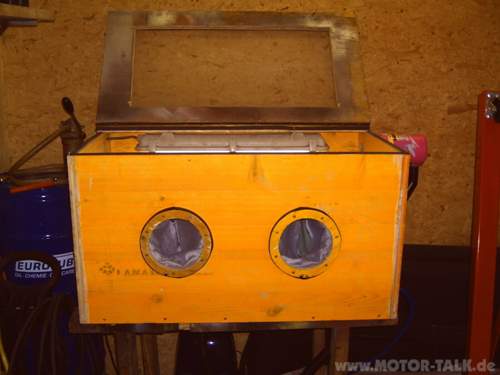

Also im Netz gibt es Anleitungen zum selbe bauen einer Sandstrahltonne...
Aber Du solltest auf jeden Fall nicht den Quartzsand sondern Granatsand oder Glasperlen...
Am besten Glasperlen damit raust Du die Oberfläche nciht so sehr auf beziehungsweise trägst Du damit kein oder kaum Material ab.
Zu dem Glasperlen wurde mir auch schon vom Lackierer geraten, damit die Oberfläche möglichst klein wird. Bekommt man die Glasperlen auch im Baumarkt? Irgendwie bezweifle ich das ja, ist ja schon etwas spezieller ^^
Ansonsten dachte ich mir, dass eine Schutzbrille, ein Mundschutz und ein bisschen Pappe und Plane auf dem Rasen im Garten reichen sollte. Oder denke ich da echt zu sorglos und sollte mir wirklich eine "Strahlkabiene" bauen? Ich hätte da jetzt an eine Low-Budget-Lösung gedacht, indem ich einfach eine Kunststoffbox umdrehe, Löcher reinschneide und da Gummihandschuhe anklebe 😛
Wenn Du das so machst dann geht dir aber auch das ganze Strahlgut verloren.
Nimm eine Regentonne dafür ist optiomal.
Oben eine Plexiglasscheibe oder echtes Glas in der Mitte zwei Löcher für die Handschuhe darunter ein Sieb ins Fass und unter dem Sieb ein Trischter der via Schlauch mit deiner Pistole verbunden ist.
Alles mit Fahrradschläuchen ab dichten und die Gummihandschuhe fest kleben. Schon hast Du einen Kreislauf.
Besorgen solltest Du dir das Zeug bei Ebay. Da gibts ne riesen Auswahl und es ist recht billig.
Denk aber daran genug zu holen, denn Du kannst nciht unendlich Durchläufe mit einem und dem selben Granulat machen.
Nimm Glasperlen dann sparst Du dir auch die NAcharbeit... Da solltest Du nach einer Reinigung direkt drauf Lackieren können.
Bei Granulat musst Du warscheinlich erst mal die Oberfläsche glätten oder eben dick Füllern.
Frag mal den sony8V, der hat sich so eine Kiste gebaut.

Aber unter uns, das sollte schon etwas zügiger gehen. Wollte mich jetzt nicht 2 Wochen mit dem Bau einer Kabine beschäftigen. Und bei dem Sandstrahlaufsatz habe ich eher an so ein Ding gedacht, das es auch mal bei Aldi oder Lidl gab für 20€, bei denen wird auch nix aufgefangen. Es soll halt nur mal eben schnell ein bisschen alte Farbe vom Stahl runter.
Trotzdem schonmal danke, vielleicht bau ich mir sowas für die Zukunft doch noch, man kann ja nie wissen 🙂
EDIT: Der Sandstrahlsack, die Billiglösung aus deinem Link, genau sowas habe ich mir gedacht 😁
Naja, wie schon gesagt, das gibt halt ne ziemliche Sauerei.
