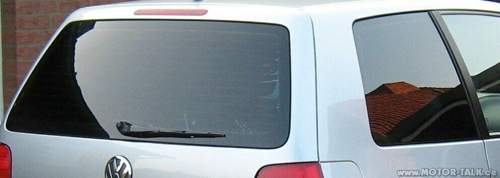

bei meinem Golf hab ich die Scheiben tönen lassen, da wäre ich auch niemals auf die Idee gekommen es selber zu machen, da muss es schließlich auch gut aussehen.
Beim Lupo habe ich es selber gemacht, da hat die Folie aber auch nur den Grund das keiner hinten reingucken kann, die Optik ist mir da relativ egal gewesen.
Folie war von Foliatec das dunkelste was es gab.
An der Windschutzscheibe hab ich oben so einen Blendstreifen, der geht ohne Probleme. Die hinteren Seitenscheiben gehen auch ohne Probleme, einfach über die Pünktchen rüberkleben und gut festdrücken. Ich behaupte mal großkotzig, ein Profi hätte das nicht besser machen können.
Jetzt kommt aber das große ABER die Heckscheibe….. die ist Faltig wie sonst was. In der Mitte geht das ja noch, da ist es auch schön nur der Rand, da ist einfach zu viel Folie, sprich es hat Falten geworfen, die ich auch mit Heißluft nicht wegbekommen habe. Die Heißdrähte machen eigentlich keine Probleme, einfach rüber und gut.
Mein Fazit, wenn es gut aussehen soll, wie bei mir beim Golf lass es machen, wenn es egal ist wie es aussieht wie bei mir beim Lupo probier es selber.

Ich hab mal zwei Fotos rausgesucht wo man das teilweise sehen kann. Fotos sind nicht die besten aber die Falten kann man teilweise schon sehen.
MFG 1781 ccm
Img-4497

Bilder sind immer super ;):)
Die drei Fältchen außen ;) Das ist zwar nicht perfekt, aber ich denke ausreichend für -150€ weniger (als wenn man es anbringen lassen würde). Das werde ich auch riskieren und versuchen außen besonders aufzupassen.
Gruß Robert
Auf den Bildern sieht es ehrlich gesagt besser aus als in echt, andererseits 12,95€ plus Versand da kann man’s ja mal probieren.
