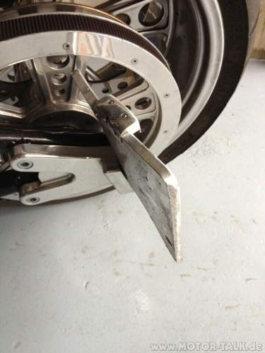

Manchmal ist auch ein etwas massiverer, seitlicher Kennzeichenhalter von Vorteil.....🙄
Anbei ein Bild von meinem Kennzeichenhalten mit den "Unfallspuren"... Das gute Teil hat wirklich sehr, sehr viel abghalten....
Gruß Brus

Datt hatte er ja schon prima hingekricht!!!😉😁😁😁
Also richtigen Kennzeichenhalter gekauft, Glückwunsch😁
Gruß Norbert
Gruß Brus
Auf jeden Fall ist er sehr stabil, dieses ebay-Teil von Stroke wäre sicher komplett abgebrochen...

Der ist aber auch zu kurz 🙄 😁 😛
