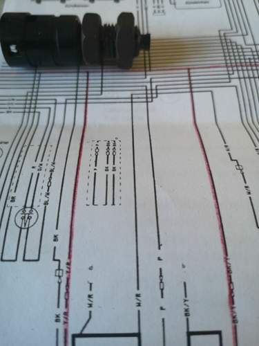

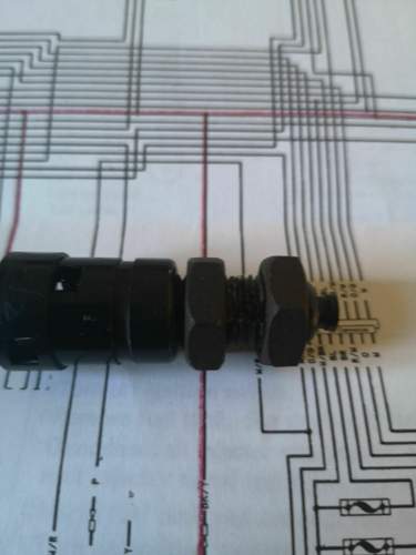

Hallo liebe Gemeinde,
ich habe hier schon oft den einen oder anderen Tip für die Kawasaki GPZ 1100 B2 Baujahr 1982 gefunden.
Gerne schaue ich zwischendurch mal rein und bewundere die eifrigen Mitglieder die hier jeden mit Rat und Tat zur Seite stehen.
Und genau diese Hilfe brauche ich heute.
Hier mein Supergau heute Nachmittag.
Motor gestartet und Batterie kontrolliert, hier und da mal ein bisschen geputzt.
Und dann dabei Mal etwas heftig geputzt und den Schalter von dem Seitenständer kaputt geputzt.
Der Schalter ist genau mittig zwischen den Einstellmuttern, also vor dem Aufnahmepunkt, gebrochen.
Kurz zusammen gesteckt und mit etwas Tape fixiert. Nee, geht nicht. Penibel die Bruchstelle fixiert, nee geht auch nicht.
Kein Impuls zum Starterrelais. Eigentlich kein garnix.
Neuer Schalter kommt aus Schweden, wird aber etwas dauern. Mittwoch steht ein Besichtigungstermin fest.
Von dem Seitenständer Schalter gehen 4 Strippen ab, wäre es möglich dort eine Brücke zu setzen um das Motorrad wieder zu starten? Ich möchte nicht durch irgendwelche Experimente noch irgendwelche Relais oder ähnliches abschießen.
Eine Brücke und der defekte Schalter könnten eventuell noch überzeugend bei dem Käufer ankommen als das ich noch irgendwelche andere Maßnahmen durchführen müsste. Diese Brücke soll nur zum Starten und für einen Kompressions Test und eben als Erklärung dienen.
Bin für jeden Tip dankbar.
Ich bedanke mich im voraus und verbleibe hier Mal mit einem freundlichen Gruß aus dem Ruhrpott.
Achim

Hallo, zunächst mal herzlichen Dank für die Hilfe bisher. Ich hab mir den Zündkreislauf mal einzeln farbig angelegt und weiß nun wenigstens, dass alle Kabel und Bauteile bei mir wohl vorhanden und original sind. Kann mir jemand sagen, um was es sich bei dem Bauteil im rosa Kringel handelt und dessen Arbeitsweise? Es hängt am Seitenständerschalter und im weiteren Sinne am Starterknopf und hinten dran die Zündung. Relais? Kurzschluss? Beste Grüße Alexander
Der Kringel ist das Schaltplan-Symbol für Doppel-Schalter.
Entweder haben die beiden oberen PINs Kontakt oder die beiden unteren PINs.
Je nachdem,ob Seitenständer hochgeklappt oder ausgeklappt ist.
Sorry,aber ich hatte mich auf die alten Bilder bezogen.
Dein neues Bild war noch nicht online.
Ja.
Das ist ein Relais.
Vermutlich Thyristor-gesteuert durch den PICKUP.
Hier haben die Kabel BLAU/WEISS und ORANGE/GRÜN bei drehendem Motor Kontakt miteinander.
Das Kabel BLAU/WEISS läuft zum Seitenständer-Schalter.
Wohin läuft das Kabel ORANGE/GRÜN ?
Wohin läuft das Kabel PINK am Seitenständer-Schalter ?
Das sieht man auf den Bildern nicht.

Also :
Die Leitung GRÜN/WEISS ist ein PLUS-Signal und schaltet die Seitenständer-Kontroll-Leuchte an.
Die Leitung GRÜN/GELB ist ein MINUS-Signal und läuft zum Kupplungsschalter.
Wird hier nach Masse Kl.31 SCHWARZ/GELB gebrückt.
Bei KAWA ist BRAUN immer Kl.15 - Zuendungsplus.
Kabel ROT ist Kl.15 - Zuendungsplus nach RUN-Schalter.
Und versorgt die Zündspulen und Zuendbox mit Strom.
Die Leitung PINK ist nix anderes als ROT .
Also geschaltenes PLUS vom RUN-Schalter.
Wenn Seitenstaender ausgeklappt,dann ist PINK mit GRÜN/WEISS verbunden und SS-Leuchte brennt.
Kannste ja easy ausprobieren :
- nur Zündung einschalten
-RUN-Schalter OFF
SS-Leuchte brennt nicht.
Erst wenn RUN-Schalter auf ON steht, leuchtet die Lampe.
Der andere Stromkreis am SS-Schalter ist massegeschalten.
Wenn Seitenstaender hochgeklappt,hat Kabel BLAU/WEISS Verbindung zu Masse ,dann unterbricht das Pickup-Relais nicht die Verbindung der beiden Pickup-Leitungen.
Folge : Motor kann gestartet werden.
Einfach mal ne Brücke aus ner Büroklammer zwischen BLAU/WEISS und GRÜN/GELB einbauen,dann läuft der Motor.
Brücke bei laufendem Motor rausziehen und Motor muss ausgehen.

Wegen Deiner Umgehung :
Da musste nur die Leitung BLAU/WEISS mit SCHWARZ am Seitenstaender-Schalter dauerhaft verbinden.
Dann funzt noch SS-Leuchte wie sie soll,aber Motor geht nicht mehr aus.
@BlackyST170 schrieb am 21. Januar 2022 um 15:51:52 Uhr:
Wegen Deiner Umgehung :Da musste nur die Leitung BLAU/WEISS mit SCHWARZ am Seitenstaender-Schalter dauerhaft verbinden.
