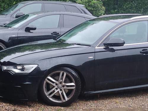

Nein ist nicht identisch
Stehe grade vor beiden a7 und meinem a6
Bild #211644825
